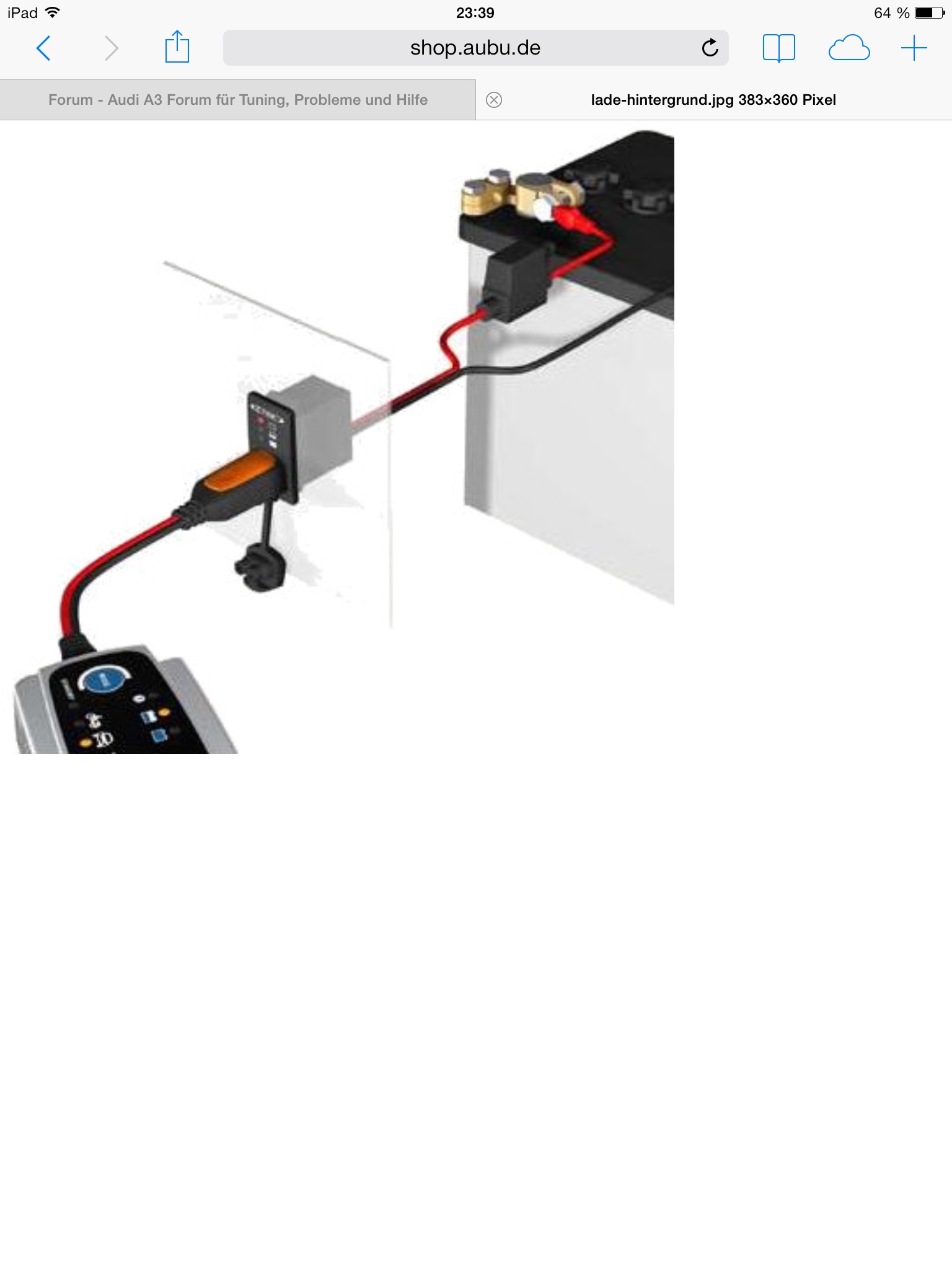

Wenn du näher Strom hättest, könntest dir einen Stecker von ctek kaufen (plus/minus) und den an der Batterie immer drannlassen. Das teil hat einen Stecker.
Ein Ctek hab ich Aber Strom müst ich aus den Keller ne Stribe Übern Fusweg Ziehen zum Laden Über Nacht keine Option.
