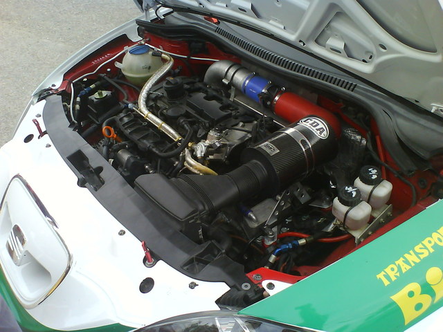

die batterie wandert heute abend in den kofferraum und dann wird das mit der Luftansaugung so gemacht wie VW-Motorsport das beim 24h Scirocco und Leon gemacht hat…
die müssen ja wissen was sie machen :slight_smile:
Was haltet ihr von der Variante?

ich machs jetzt identisch mit dem 24h Scirocco / Leon…
Orginal Ansaugung, nur umdrehen damit es weiter weg is vom motor, und danach die BMC Carbon Airbox… Kein RamAir, das passt einfach net!
