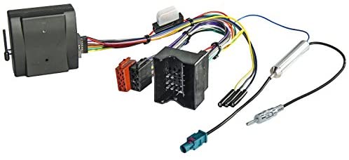

Also brauche ich beispielsweise diese Teile? Oder kann mir wer bessere empfehlen?
CanBus Interface:
Radioblende, Aktivsystemadapter, Antennenadapter mit Phantomseinspeisung:

baum mal das Radio aus und guck welche Antenenanschlus du hast ich glaub das du "doppel fakra" hast, wie gesagt kenn dein Radio, bzw die Anschlüße bei bj 2006 nicht, da du aber GPS hast tippe ich auf "doppel fakra" dan kannst du kein der beiden verwenden, wie gesagt ausbauen und schauen oder warten bis sich einer meldet der dein bj bzw dein Radio kennt, hab bis jetzt nur bj2010 und bj 2011 umbauen müssen
EDIT:
ok hab was gefunden, hast fakra für GPS und Antene normal wie dein Pioneer
müsste dan Theoretisch das Interface aus deinem ersten Link passen
