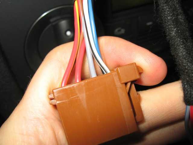

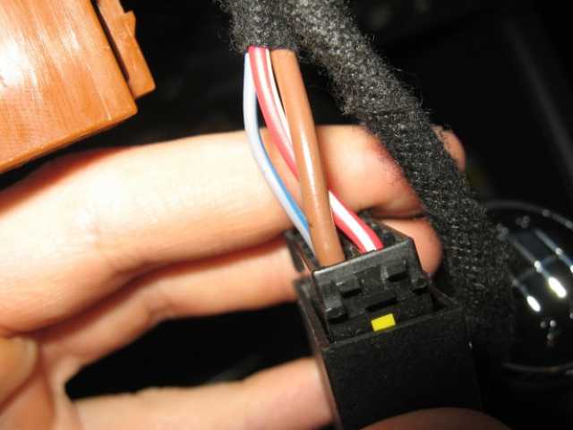

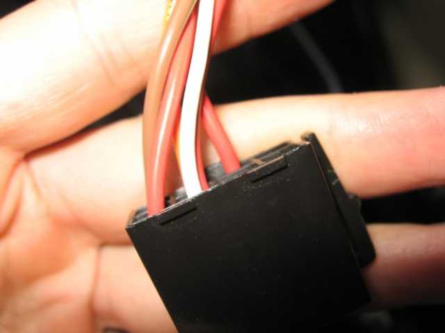

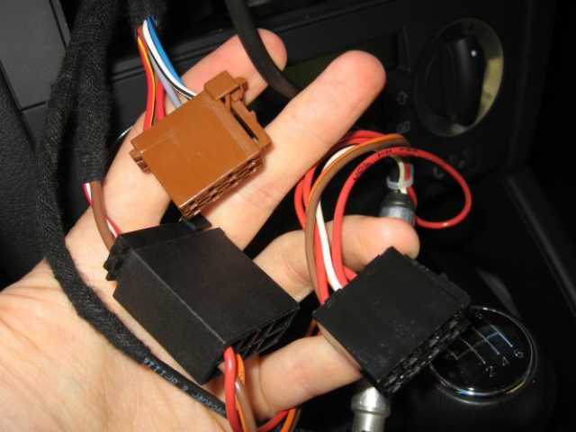

ich hab gerade mal alle Stecker aus meinem Radioschacht fotografiert…
wäre super, wenn mir jemand sagen könnte, was ich machen muss…

dein Wagen hat einen CAN-Bus! Dort ist ein anschließen eines „normalen“ Radios nicht so einfach. Für den 8l habe ich einen Workshop erstellt. Am besten schaust du dir den mal an, dann dürfte dir einiges klarer werden. Du findest den Workshop auf meiner Homepage.
Hier mal eine kleine CAN-Bus Einführung:
Versucht man ein anderes Radio einzubauen als das Originale, so wird man schon bald feststellen, daß das neue Radio entweder nicht eingeschaltet wird bzw. mit der Zündung nicht ausgeschaltet werden kann. Dies liegt daran, dass selbst das Zündungsplus-Signal, Beleuchtungs-Signal und auch das GALA-Signal über den CAN- Bus übermittelt wird. Somit bleibt einem dann nichts anderes übrig, als sich entweder separate Kabel zum Radio zu ziehen, oder sich einen teuren Adapter zu kaufen.
Funktionsweise:
CAN-Bus = Controller Area Network- Bus. Der CAN-Bus besteht aus 2 Leitungen die miteinander verdrillt sind. Auf diesen 2 Leitungen (CAN-High und CAN-Low) werden von allen Steuergeräten Telegramme gesendet. Der große Vorteil am CAN- Bus besteht darin, dass nur noch diese 2 Leitungen benötigt werden, um zig Steuerfunktionen zu realisieren. Dadurch können immens viele Leitungen eingespart werden. Für die Zukunft sollen dann nur noch die CAN-Leitungen und Spannungsversorgung durchs Fahrzeug laufen, darüber werden dann sämtliche Lampen, Schalter usw. gesteuert. Die Funktionen des Fahrzeugs sind dann nur noch eine Frage der Programmierung.
Bei Fahrzeugen mit CAN-Bus kann man folgende Signale nicht einfach so abgreifen sondern müssen neu verlegt werden, da diese leider nicht am ISO-Stecker anliegen:
  1. Lichtsignal
  2. Zündungsplus S-Kontakt (abziehen des Zündschlüssels Radio erst aus!)
  3. Geschwindigkeitssignal auch bekannt als GALA Signal
GALA = Geschwindigkeits Abhängige Lautstärke Anpassung
Hier habe ich noch einen älteren Thread gefunden, dort soll das Zündungssignal am ESP-Schalter abzugreifen sein.
http://www.a3-freunde.de/forum/thread.php?id=64219
Gruß, xtz660 :wink:
