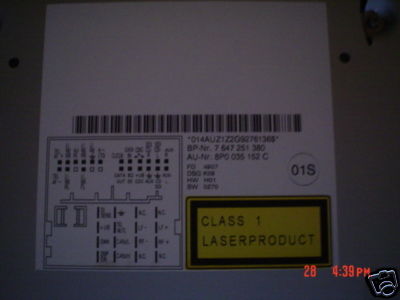

Mach mal bitte Fotos von den Anschlüssen und dem Aufkleber mit der Pin-Belegung auf dem neuen Chorus, würde mich interessieren.
Bezüglich MP3: Schau mal im Forum nach "Solisto" oder "audiolink" ; ich weiß jetzt spontan aber nicht, ob die auch schon passende Adapter fürs Chorus III haben. (Die Anschlüsse sind wohl anders als beim II-er, daher auch die Bitte nach den Fotos… :wink:)

bekomm das Chorus leider noch nicht aber hier ist mal ein Bild der Anschlüsse …
