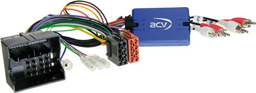

Super - ich danke euch erstmal vielmals für die Antworten. Kann mir jemand von euch noch was zu den Adaptern sagen? Sind die nötigten Adapter für jedes Gerät unterschiedlich oder gibts da eine Art von "Norm"? Wie gesagt: Es handelt sich um einen Audi A3. Ist betreffende Kabel dann ein anderes, wenn ich ein Pioneer oder Alpine Gerät wähle? :slight_smile:
Nochmals vielen Dank im voraus
Corni
@Corni
hier mal ein Beispiel
( dieser ist mit CanBus und Aktivsystemadapter )
Dann noch den Rahmen
Und der Antennenadapter
http://www.ultramall.de/shop/artikel/UM6193.php
