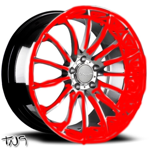

ich habe mir die Felgenfolie von Foliatec in Matt schwarz gekauft, da ich meine Tomason TN9 (8,5x19) folieren möchte. Nun stellen sich mir aber einige Fragen:
Meine aktuellen Reifen reichen mir für die nächste Sommersaison noch, aber danach benötige ich dann neue. Und bei neuen Reifen wird ja auch neu gewuchtet. Wenn ich das Wuchtgewicht auch besprühe, dann wird es ja beim Neuwuchten abgekratzt, sprich, da habe ich dann einen Fleck ohne Folie.
Soll ich dann zuerst das Wuchtgewicht entfernen, dann folieren und dann neu wuchten lassen ?
Wie weit sollte ich folieren, damit es nachher vernünftig aussieht ?
So wie auf dem Bild (rote Markierung) oder doch komplett nach hinten rein ? (Streben werden auch foliert)
Sorry für das schlechte Bild, aber das war eine 5 Minuten Arbeit :slight_smile:
Hoffe ihr könnt mir weiterhelfen

Verstehe ich dien Bild richtig, dass Du die Speichen nur außen folieren willst, nicht aber am Rand?
Also sollte ich die Gewichte vorher abmachen und dann folieren und dann neu wuchten lassen ?
Ne, die Speichen werden komplett gemacht. Mir ging es eher darum, ob ich nach innen rein in die Felge auch folieren sollte, oder ob es bis zu der roten Markierung reicht.
Ich denke wenn du's nicht komplett machst, siehts seltsam aus… Aber das Liegt im Auge des Betrachters.

Chris_tian, würde das funktionieren, wenn ich die Felge wie auf dem Bild foliere (nur halb nach innen rein) und dann trocknen lasse und wenn es mir nicht gefällt dann den Rest foliieren, sprich alles komplett ? Würde das dann trotzdem vernünftig halten oder ist es besser gleich alles in einem zu machen ?
das würde auch ohne Probleme gehen hatte ich auch erst so gemacht und hält nun schon den 2. Winter
