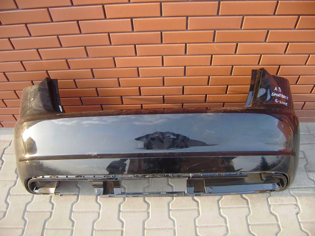

[8P] FL oder VFL Stoßstange?
Die Stoßstange auf dem Bild ist als VFL S-line Stoßstange für den 8PA angegeben, jedoch kann ich mir nicht vorstellen, wie da der S-line Diffusor draufpassen soll.
Sieht die tatsächlich so aus, oder ist die doch für den FL mit dem neuen Diffusor?

Ist eine vom Facelift
Okay, danke, kann mir bitte jemand ein bild von einer VFL ohne Diffusor schicken, damit ich die in Zukunft erkenne, und nicht das falsche kaufe.
Beim 8PA ist die VFL glaub egal ob S-Line ext oder normal gleich zumindest das Oberteil. D.h. wenn du eine ohne nen Unterteil siehst muss es zwingend eine VFL sein
auf dem Bild sieht man definitiv eine FL-Stoßstange, die aber auch problemlos an den VFL 8PA passt. Optisch unterscheiden sich VFL S-Line Heck und FL Heck ohne S-Line kaum. FL ist halt aus einem Stück und VFL hat immer ein Ober- und Unterteil. Vorteil der FL-Stoßstange ist, man kann sie für das FL Standard Heck mit einfachen Ansatz (optisch denn fast identisch mit VFL S-Line Heck) und für den FL S-Line Heckansatz nutzen. Habe bei mir auch die FL-Stoßstange mit einfachen Ansatz verbaut und mir dadurch die Option noch auf S-Line umzurüsten offen gelassen. :wink: In meinem Fotoalbum findest Du Bilder.
