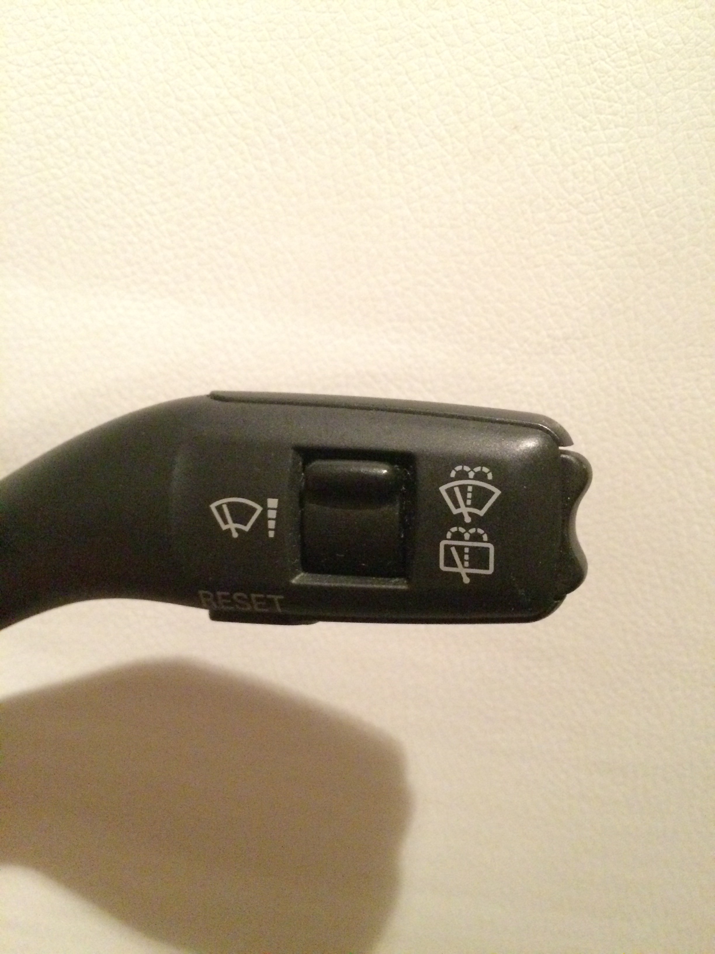

Ich bin am überlegen ob es reicht den BC Hebel nachzurüsten um das FIS nutzen zu können.
Ich kenn das ja mit neuem Tacho oder so aber das muss doch nicht sein. Worauf muss ich achten und: is es überhaupt machbar?
Es handelt sich um einen A3 8P BJ 2004
Das sieht doch schon nach FIS aus.
Wenn noch kein Hebel dran ist, dann machen und codieren und testen.

Ich glaube das Lenksäulensteuergerät (STG 16) muss noch das richtige sein, um den Hebel zu unterstützen.
Hast du evtl schon den Tempomat?

Verstehe ich das richtig einfach anderen scheibenwischhebel anschließen codieren und fertig?

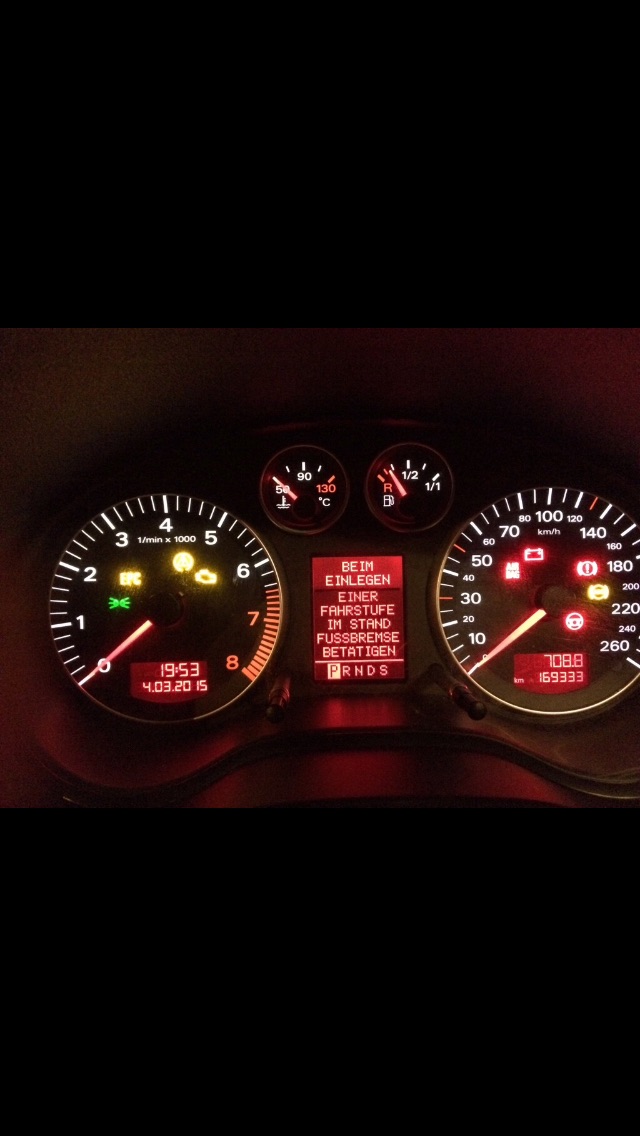

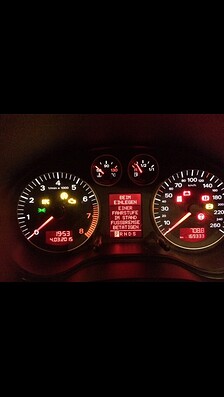

Mach ma nen Bild vom tacho bei ZÜNDUNG an
mach ich gleich morgen früh :slight_smile:
Bei Autos mit Automatik ist das FIS verbaut, aber wenn nicht mit bestellt deaktiviert und der Hebel fehlt. Das wurde wegen dieser Meldung gemacht. Beim Handschalter ist das anders, da gibt es das Display nicht, da wird noch zusätzlich ein neues KI benötigt.

Also mein display zeigt nur an wenn die Tür offen ist, sonst ist da gar nix angezeigt :confused:
