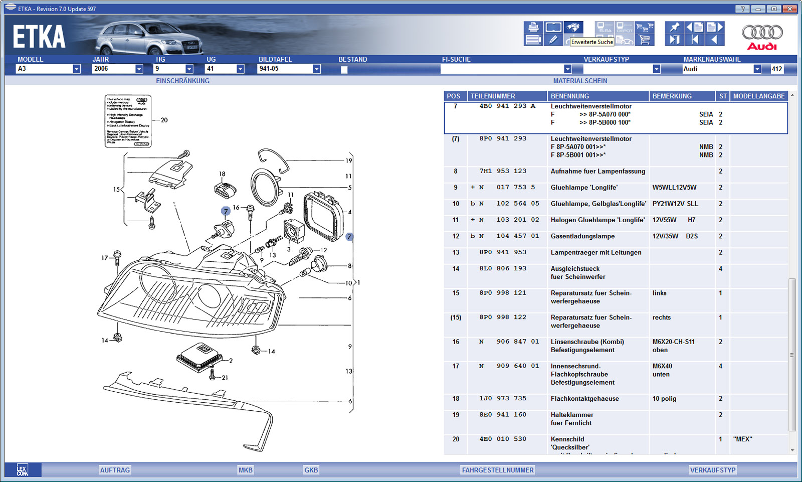

Hm…komisch…der sollte doch zu finden sein…evtl. hilft dir angehängtes Bild…
Teilenummer des Scheinwerfers wäre hier 8P0 941 029 R (links) bzw. 8P0 941 030 R (rechts).
Kannst ja mal die Teilenummer mit deinem Scheinwerfer vergleichen oder deine hier posten, dann könn mer mal genau nach schauen was da ab geht. :rob:

hab grad mal geguckt. Die Teilenummer der Scheinis ist: 8P0 941 003 S (links)
Der Aufbau müsste da aber anders sein als auf dem Bild. Von außen sah man den Stellmotor zumindest nicht…
