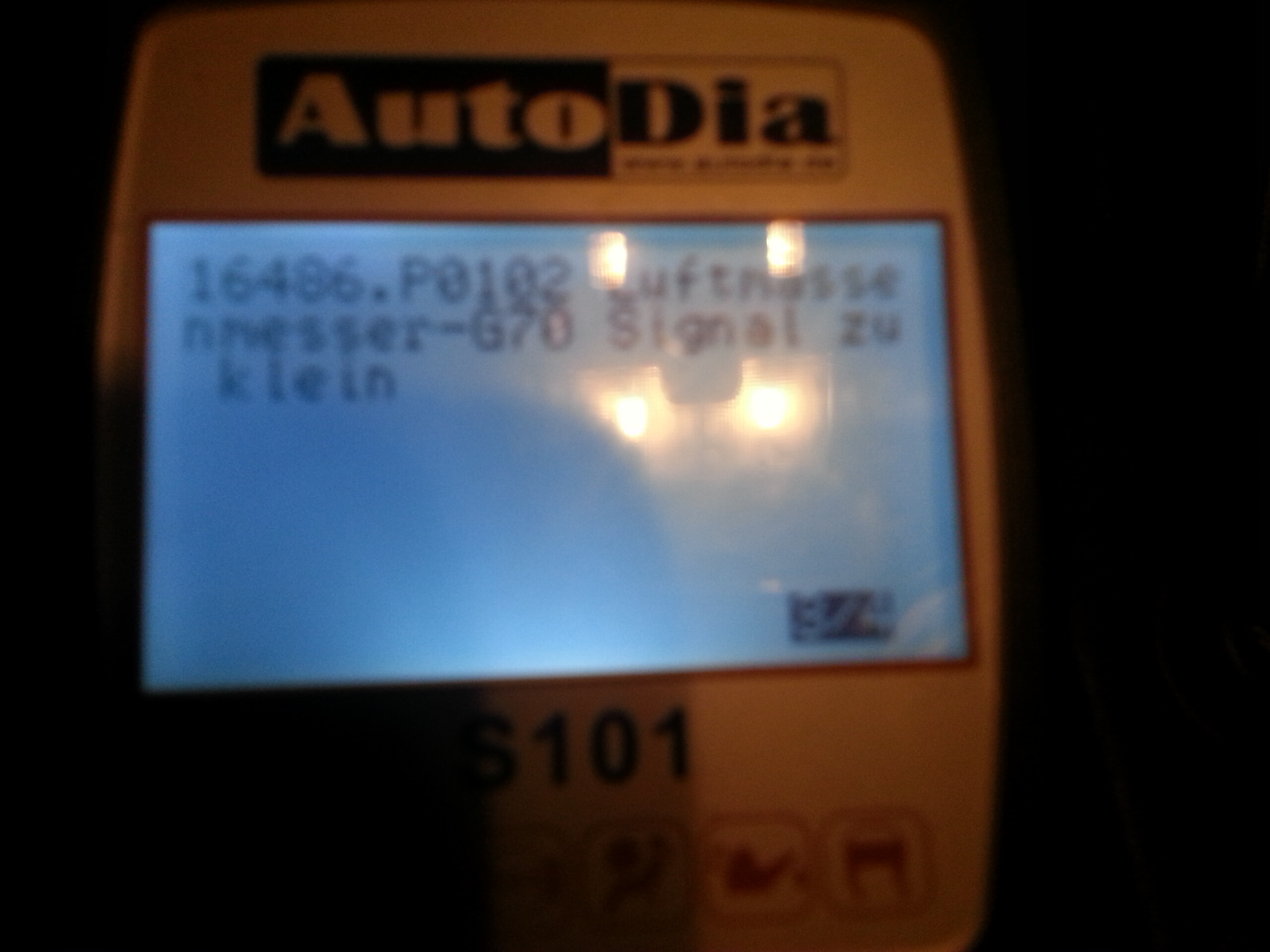

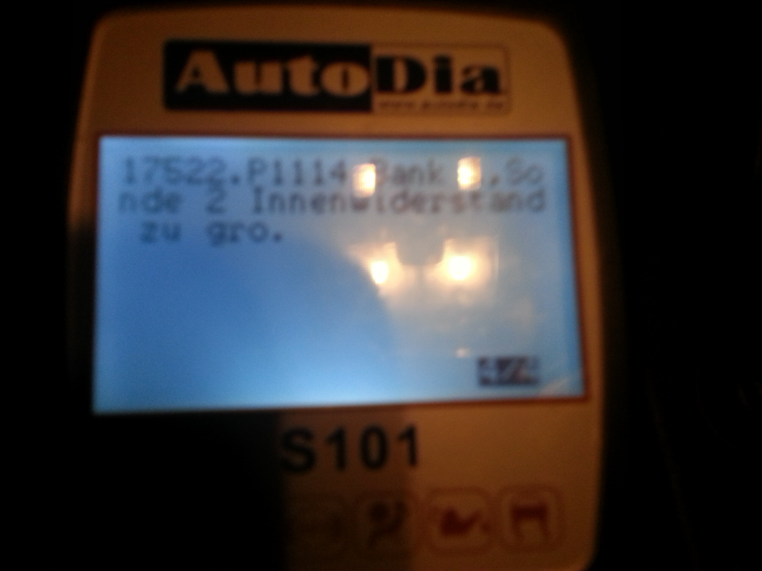

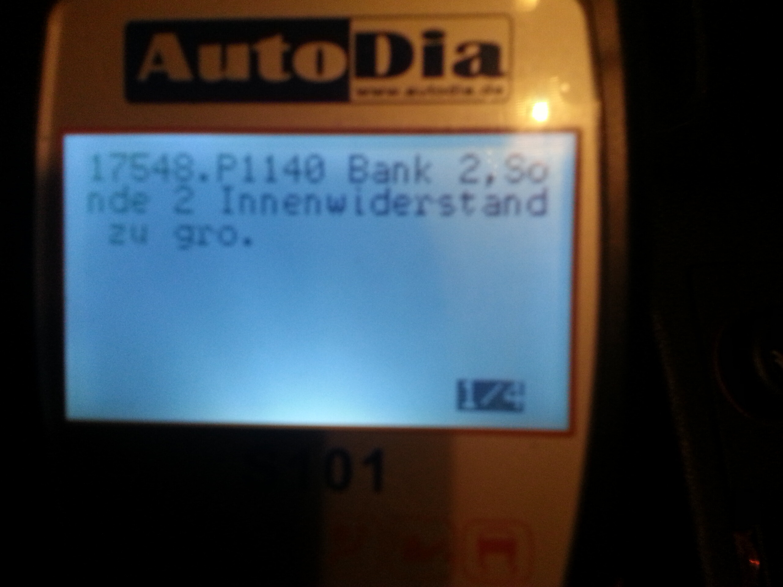

letzte Woche haben wir mit Hilfe von Autodia den Fehlerspeicher ausgelesen und haben dabei folgende Fehler gefunden:
17522.P1114 Bank … Sonde 2 Innenwiderstand zu groß
16486.P0102 Luftmassenmesser-G70 Signal zu klein

17548.P1140 Bank 2, Sonde 2 Innenwiderstand zu groß
Soweit ich beim Teilehändler gesehen habe, gibt es ja die Regelsonde und eine Diagnosesonde.
Sonde 2 sollten ja die Diagnosesonden sein oder?
Würde gern für Montag eine Bestellung für die Ersatzteile aufgeben, da ich eh ein Komplettpacket für die Bremsen plus Beläge vorn + hinten benötige.
Allerdings würde ich mich freuen, wen mir eventuell jemand helfen könnte bei den Teilenummern für die Sonden und dem LMM?

zumal ich erst den LMM selber wechseln würde, und dann den Fehlerspeicher noch einmal auslesen.
