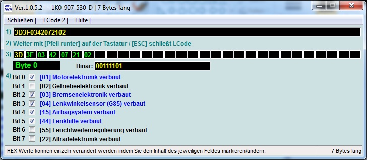

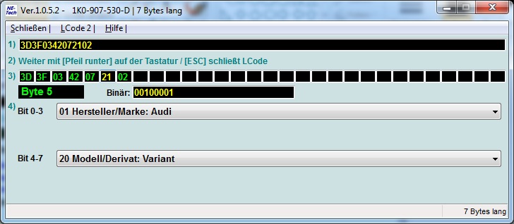

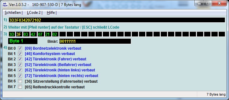

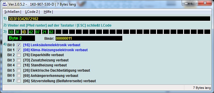

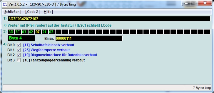

Da muss wohl nochmal codiert werden…Navi und Tel nicht im Gateway codiert
oh stimmt. da ist die Navi und das Radio ja abgemeldet. Das habe ich gemacht, weil ich bei beiden sachen auch einen Fehler bekomme und ich nicht genau wusste ob es überhaupt angemeldet werden muss. Ich habe keine Telefonvorrichtung sondern nur das Bluetooth interface, muss ich das Telefon dann freischalten?

1 Fehler gefunden:
01044 - Steuergerät falsch codiert
000 - -
Freeze Frame:
Fehlerstatus: 01100000
Fehlerpriorität: 1
Fehlerhäufigkeit: 1
Verlernzähler: 13
Kilometerstand: 52245 km
Zeitangabe: 0
Datum: 2012.12.02
Zeit: 13:04:23
Was ist aber falsch kodiert,
original waren keine extras verbaut, nachträglich habe ich bis jetzt folgendes eingebaut:
  • RNS-E 193er Version
  • Bluetooth interface
  • GRA
  • Anhängerkupplung (aber keine original Audi sondern eine billige aus Polen. Diese ist auch nicht mit dem CAN Bus verbunden, deswegen habe ich auch die Anhängererkennung nicht aktiviert)
Ich habe mal ein paar Screenshots angehängt…
