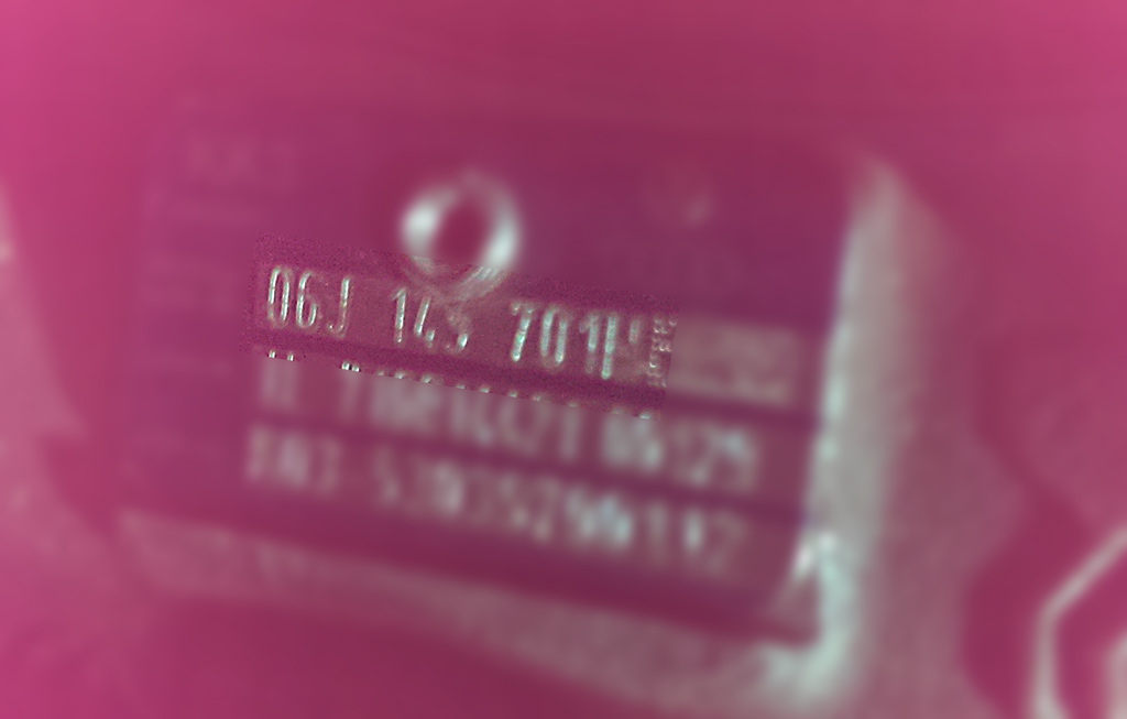

Teilenummer vom Turbo steht auf dem Typenschild auf der Beifahrerseite… am besten mit Taschenlampe und einem kleinen Spiegel mal nachschauen…

Ich habe das angesprochene Typenschild gefunden.
Die Teilenummer des Turbos lautet: "06J 145 701H"
Das verbaute SUV hat die Nummer: "06F 145 710 C"
