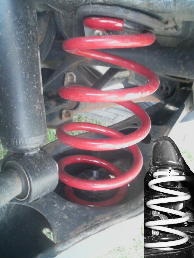

hab mir letzten donnerstag endlich mein eibach pro street s einbauen lassen. natürlich leider bei vw. vorne alles top io. aber hinten seht selbst
vielleicht fällt es euch ja auf xD
Ohne die 8P Hinterachse im Detail zu kennen, sieht doch soweit alles korrekt aus, die Schrift muss lesbar sein. Wo liegt der Fehler?
die haben das gewinde unten eingegaut
klick aufs bild dann siehstes gross
Helden! So was darf oder sollte nicht passieren. Fahr morgen hin und bestehe drauf das Sie es sofort umbauen. Ist eine Sache von 30 Minuten.

Achso, dazu muss ich aber sagen, daß das Gewinde beim 8L standardmäßig unten eingebaut wird.
2 dicke Windungen in der Mitte, eine kleine unten und eine kleine oben. Dann jeweils das Restgewinde für die Federauflage. Sieht eigentlich genauso aus wie in der Anleitung?
Die Feder passt ja bei ihm, aber die Gewindefederteller wurden unten eingebaut, statt oben. Und beim 8P ist das wohl standardmäßig andersherum.
Der Verstellteller wurde aber in den Querlenker verbaut und nicht oben an den Holm!

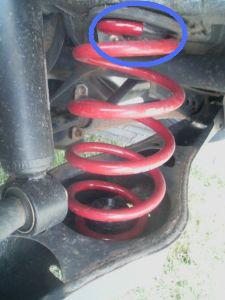

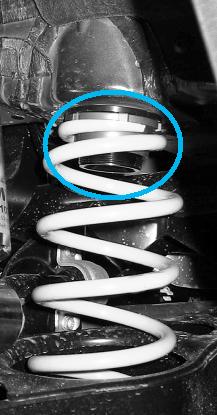

man beachte den unterschied im blauen kreis
wim schwarz weis sollte es sein

Bei meinem damaligen Golf 4 war der Gewindeklotz unten (und da auch mit der Achse verschraubt), da kam man aber auch ohne Probleme an die Verstellschrauben dran. :banned: …und da in meinem 8P bereits ein Gewinde eingebaut war, hab ich mich nicht weiter gewundert das der Gewindeklotz unten ist. Bei der Verstellung hab ich aber die Krise bekommen.
oben am holm is so ein gummiteil an das die feder kommt der kommt weg an dessen stelle kommt dann das gewinde. das gummiteil kommt nach unten in den querlenker
was mich allerdings etwas stutzig macht, kommt die feder dann falschherrum rein weil der gewindeteller passt ja nur auf die abgeflachte seite der feder
was aber auch erklären würde warum das gummidingens dann nach unten kommt

Bei meinem FK Gewinde ist der Verstellteller auch im Querlenker,ist wohl von Marke zu Marke verschieden.
Is ja sehr interessant, und wie verstellste dann die höhe?
Das geht dann nur im ausgebauten Zustand,ist ja nicht umsonst ein Gewinde drin um es von unten mit dem Querlenker zu verschrauben,erklär mir mal wie du das von oben verschrauben willst,davon abgesehen das das oben gar nich reinpasst. Ist halt bei jedem Fahrwerk ein anderes System gibt genug Treads über die Problematig. Davon abgesehen ist das hinten in 10min ausgebaut.
