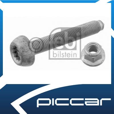

Hallo ich wollte demnächst Fahrwerk wechseln ,aber heute ist mir aufgefallen das am Federbein b.z.w am Radlagergehäuse eine innenvielzahnschraube ist , kann mir einer sagen was ich da genau für ein schlüssel brauche.
Eine Innenvielzahn Nuss Größe M14. Bin mir aber nur zu 95% sicher ist schon anderhalbt jahre her wo ich die benötigt habe.
Torsten
Ich mein auch das es 14 war.
wenn du ein Schlagschrauber hast, dann brauchst kein Innenvielzahn…
wenns blöd läuft schon :wink: War zumindest bei mir so…
Nussgröße 14 oder is das Gewinde M14?
Bereite nämlich auch grad alles für nen Wechsel vor :wink:
Nussgröße M14.
Warum sollte wenn man einen Schlagschrauber hat, der Innenvielzahn nicht benötigt werden?
weil die Mutter sich meist dann so löst…
Ja stimmt…ich dacht du wolltest den Schlagschrauber an der Verzahnung ansetzen,das wär natürlich abenteuerlich :slight_smile:
Alles klar auf die Idee bin ich damals gar nicht gekommen und war überglücklich als ich den Innenvielzahn im Bauhaus bekommen hatte:yes:
ja das wär abenteuerlich:laugh:
mal eben nen Rundkopf draus gemacht…
