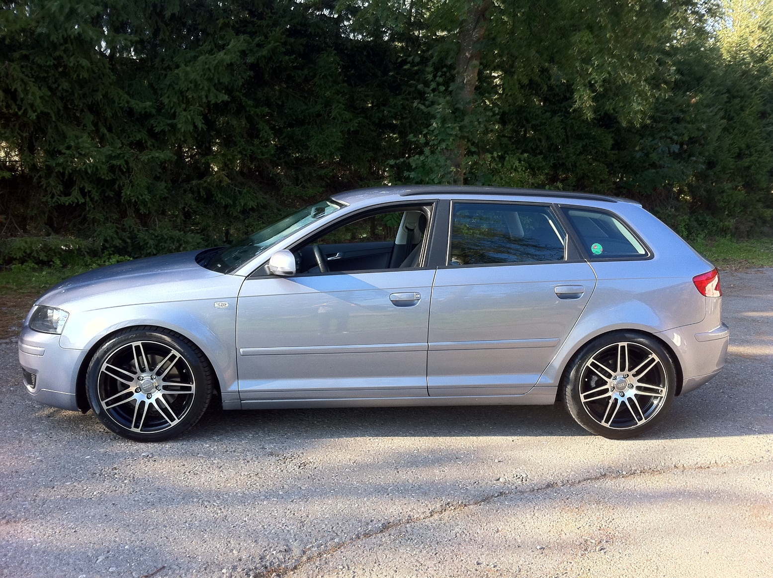

@Friemler. Also ich habe ein Weitec Serie Hicon GT Gewindefahrwerk mit Gutachten (bis zu 6cm tiefer) gekauft. Dartuner habe ich 225/40R18 Sigma 220 Felgen. Das Fahrwerk ist super! Nicht steinhart und auch angenehm für längere Autobahnstrecken (fahre ca. 1000-4000km/Monat).
Mir persönlich wurde auch die Federn nicht empfohlen. Im Anhang findest du ein Bild :crazy:

Für 18 Zoll sieht das mal richtig gut aus ( eher schon wie 19 zoll ). Federn würde ich so und so wenn nur die Original S-line oder die Eibach kaufen, aber Optisch beeindrucken tut mich das nicht wirklich.
Ich muss sagen ich möchte Eher an der Optick etwas verlust haben als an dem Komfor.
