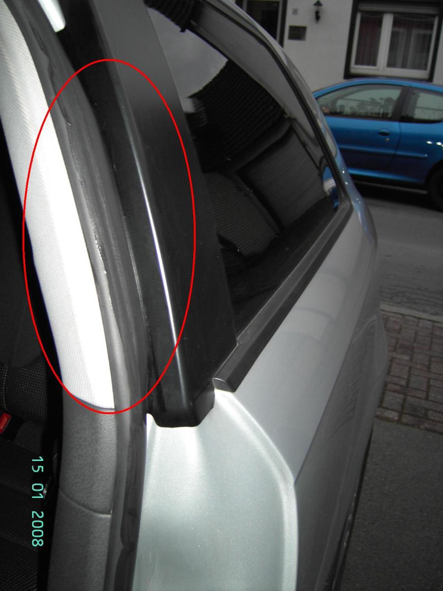

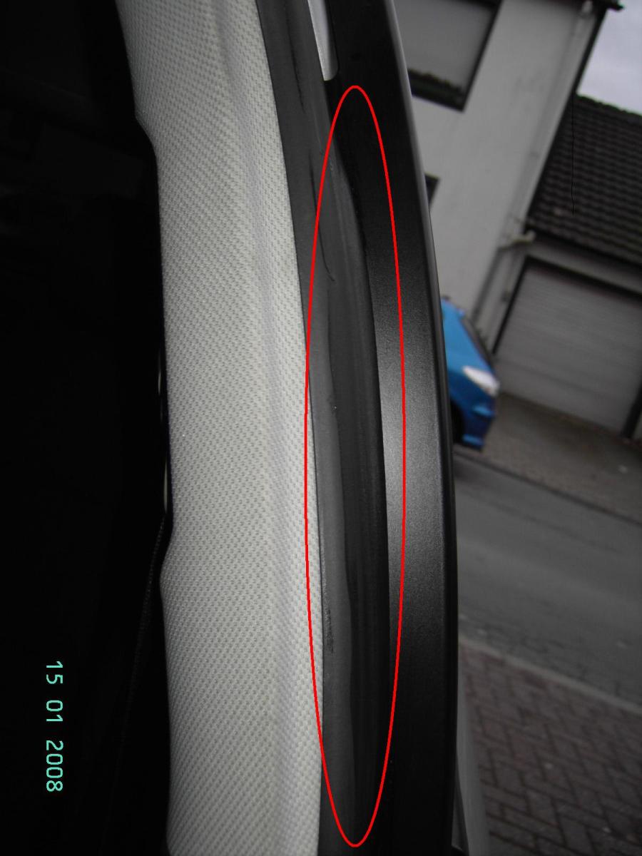

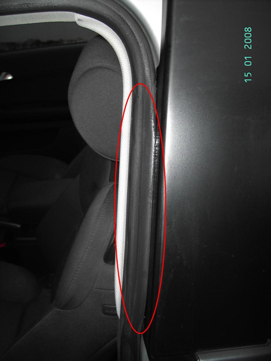

So, bin heut morgen mit einem extra Silikon Stift über die Dichtungen gegangen. Dabei ist mir aufgefallen das die Dichtung an der Fahrerseite, stellenweise eingedrückt ist. Das heißt das das Luftpolster zwischen dem Gummischlauch nicht mehr vorhanden ist.
Damit ihr euch das vortellen könnt, hab ich mal ein paar Bilder gemacht.
Kennt einer von euch die Teilenummer, denn ich denke das ich mir die Dichtung beim :yes: neu kaufen muss, oder macht es noch sinn die Dichtung zu bearbeiten ?
Ach und was kostet der Spaß. Wäre auch nicht schlecht zu wissen :zunge:
Türdichtung links und rechts >> 8P3 331 721 K 28P >> 33,56€
