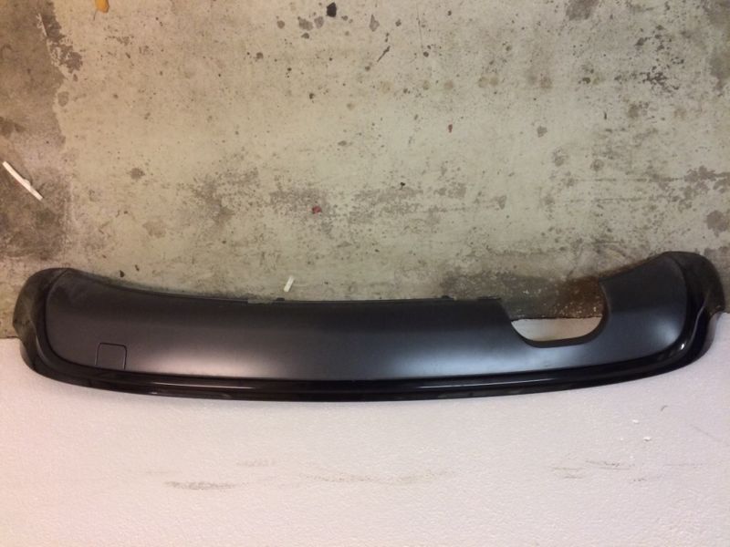

ich habe in den kommenden wochen einen Sline exterieur umbau an meinem 8p bj 2006 vor.
habe mir auch schon eine Heckstoßstange passend für bj 03-08 gekauft. Jedoch fehlt an dieser der Heckansatz .
Nun habe ich ein Angebot vorliegen mit diesem Diffusor :
Teilenummer :8P3 807 521 L
Passt das oder klappt diese kombi nicht ?
danke schonmal
Ja das müsste der VFL-Heckansatz sein.(S-Line)
Dürfte aber für den Sportback sein.
Danke schonmal.
Aber ich dachte die Teilenummern die mit 8p3 beginnen gehören zum dreituerer?
Ich glaub da hast du recht, fürn Sportback müsste das dann 8PA sein…Ist aber nicht bei jeden Bauteil so, da viele ja untereinander passen.
Teil ist vom 3 Türer , ist zu kurz für den Sportback.
Das ist der Diffusor vom S-Line VFL…
Die Teilenr. vom Sportback beginnt immer mit 8P4…
Ich selber kann dir den S-Line Diffusor vom Facelift-Modell empfehlen, sieht optisch etwas besser aus als dieser, jedoch benötigst du hierfür auch die Facelift-Heckstoßstange.
