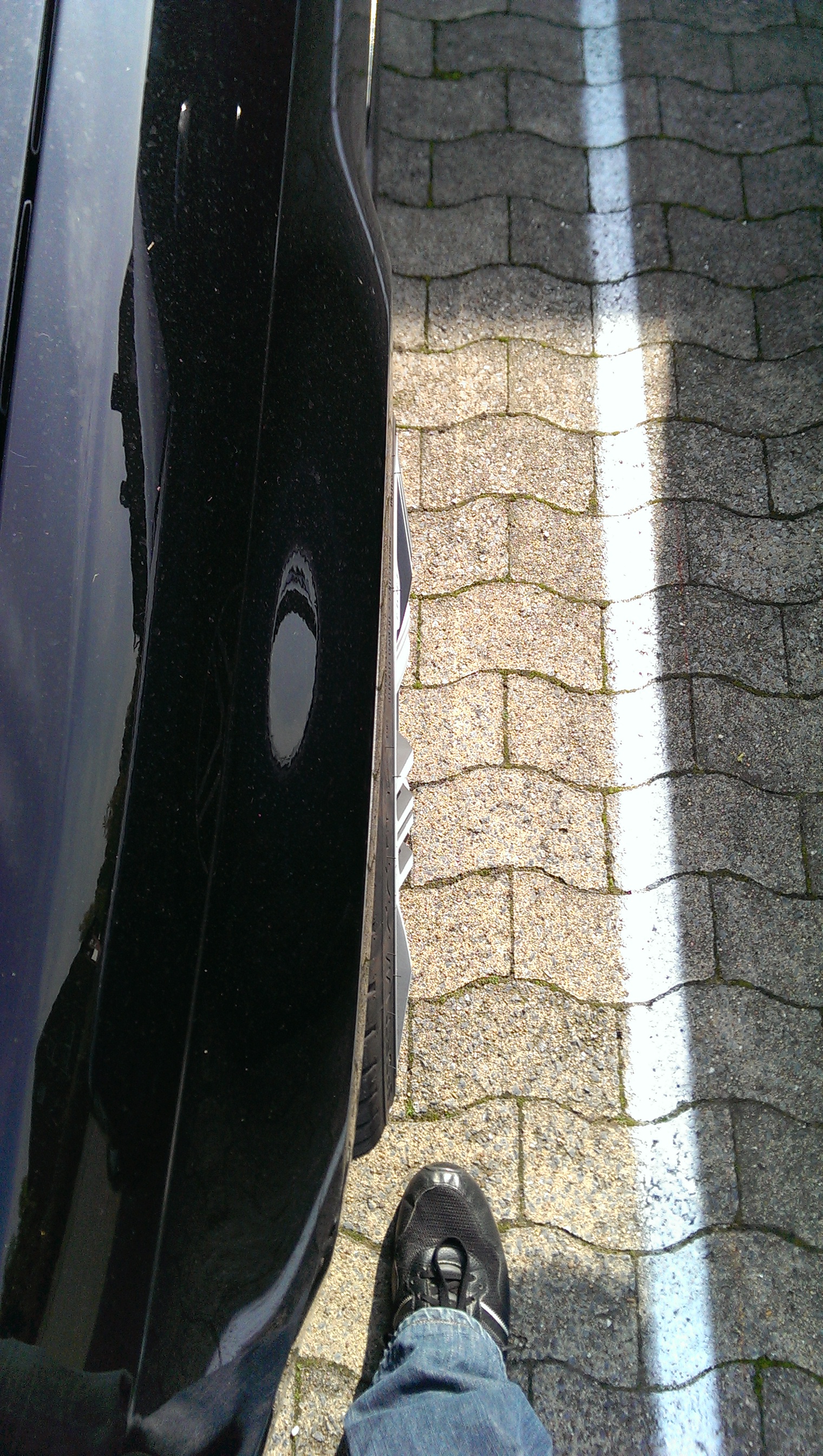

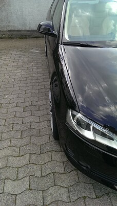

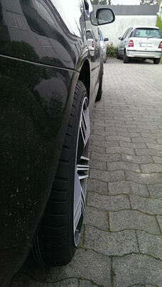

Sooo…ich hatte mal Zeit mir das Fahrwerk einzubauen; es ist ein Eibach ProStreet S (Gewindefahrwerk) geworden.
Nachdem ich den hinteren Radkasten im Bereich der vordersten Kante des hinteren Stoßfängers blank gemacht habe, schleift hinten nun garnichts mehr! Also los zum eintragen…dachte ich…
Der Prüfer bemängelt, dass der Vorderreifen den Kotflügel berührt, wenn das Lenkrad eingeschlagen wird. Das ganze haben wir im Verschränktem Zustand gemacht, sprich vorne links und hinten rechts jeweils eine Felge unters Rad und komplett (von der Hebebühne) ablassen.

Stell einfach die Kotflügelkante etwas nach außen, so dass sie nicht mehr senkrecht steht sondern ein paar Grad nach außen! So hab ich es gemacht. Und Innenkotflügel nach mit nem Heißluftföhn nach außen drücken.
Ja, ich war heute schon bei der Werkstatt, die mir vom Reifenhändler empfohlen wurde um sowas zu machen. Er sagt mir aber ohne großen Aufwand wird das nichts. Radhaus ausstellen, Übergänge wiederherstellen (spachteln), Lackieren…
Hat jemand vielleicht eine Empfehlung (Karosseriebetrieb, etc.) für den Raum Bielefeld…?
Naja, die wollen alle Geld machen. ( ich werd jetzt von den Profis bestimmt gesteinigt ) Innenradhaus ausbauen und einfach mit den Händen die Radlaufkante nach außen ziehen. Das Einzige, was bei mir natürlich abhaut, ist die Luft zwischen Kotflügel zur Fahrertür ( im unteren Bereich ). Aber ich kann damit leben und man muß nix nachlakieren. Aber wer natürlich Kohle übrig hat, läßt's halt ziehen und lackieren und und und…
Und Du brauchst ja nicht soooo viel nach außen.
O.o Hast du vielleicht ein Vorher/Nachher vergleich? Und hast du den Lack erwärmt das der nicht Leidet?
Ich kann dir Profil Design bzw. Rainer Zwaka, in Hiddenhausen bei Herford, empfehlen. Der kann dir bei etwaigen Arbeiten am Fahrzeug und insbesondere der Abnahme helfen :angel:
Nein, hab den Lack nicht erwärmt, wie gesagt, ich musste ja keine "km" nach außen.
