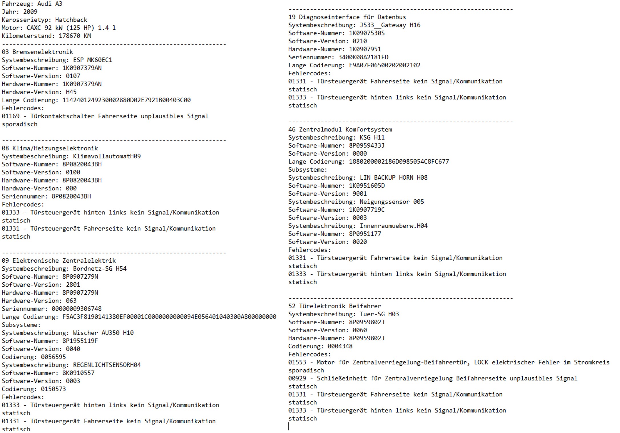

Hallo zusammen,
bei meinem A3 haben sich im Laufe der letzten 2 Monate kleine nervige Störungen (Seitenspiegelmotoren reagieren nur sporadisch) zu echten Sicherheitsmängeln entwickelt (Tür hinten links schließt nicht mehr/sporadisch). Der Fehlerspeicher zeigt diverse Meldungen (Ausschnitt im Bild), die Geräte ohne Fehler habe ich weg gelassen.
Sporadische Fehler deuten meines Erachtens eher auf Kabelprobleme, denn auf Steuergerät. Seid ihr dergleichen Meinung?
VG
Ja die Kabel in den Gummi Durchführungen brechen gerne mal würde an der Fahrerrür anfangen die ist der Master der Rest ist über linebus angeschlossen ist eine lilia 2 Farbe keine Ahnung Leitung
