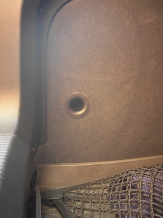

Ich habe einfach ein Loch in die Seitenwand gebohrt und ein Reflexrohr weitergeleitet. Jetzt kann die Luft in Kofferraum entweichen und es rappelt nichts mehr. Der Bassdruck hat sich auch erhöht. Ich bin sehr zufrieden damit, aber den Rest um den Sub rum würde ich trotzdem dämmen.
Hast davon ein paar Bilder? Vielleicht auch davon wo die Seitenverkleidung noch weg war?
Hier ein Bild, leider habe ich keine Bilder vom Ausbau gemacht.
