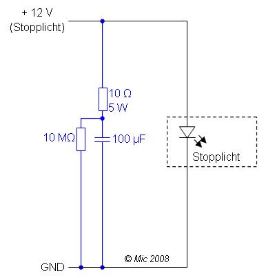

Hey, habe mir auch die Rückleuchten besorgt.
Nur bei jedem anlassen des Wagens meckert das FIS das das Bremslicht kaputt sei , nach ca. 2sec geht diese Meldung aus nur das Gepiepe nervt … hat jemand Erfahrungen damit bin ich ein Einzel fall :smiley:
LG Flo
Bin ich der einzige mit diesem Problem ?

@Biemer
Bei mir ist es genauso. Habe mich daran gewöhnt! Weiß aber auch nicht wie das Problem zu lösen ist.

Hallo zusammen,
wenn ihr bissl löten könnte, müsste die kleine Schaltung im Dateianhang euer FIS-Fehlermeldungs-Problem evtl. lösen.
Bringt die "blaue Schaltung" im Bild im Dateianhang parallel zum Stopplicht an. Dann müsste das FIS Ruhe geben. Bei meinen einst selbst gebauten LED-Rückleuchten hatte es geklappt. Evtl. müsst ihr abhängig von den bei euch verwendeten LEDs noch etwas am Widerstand 10 Ohm variieren.
Viel Spaß damit!
Grüße,
Mic.
