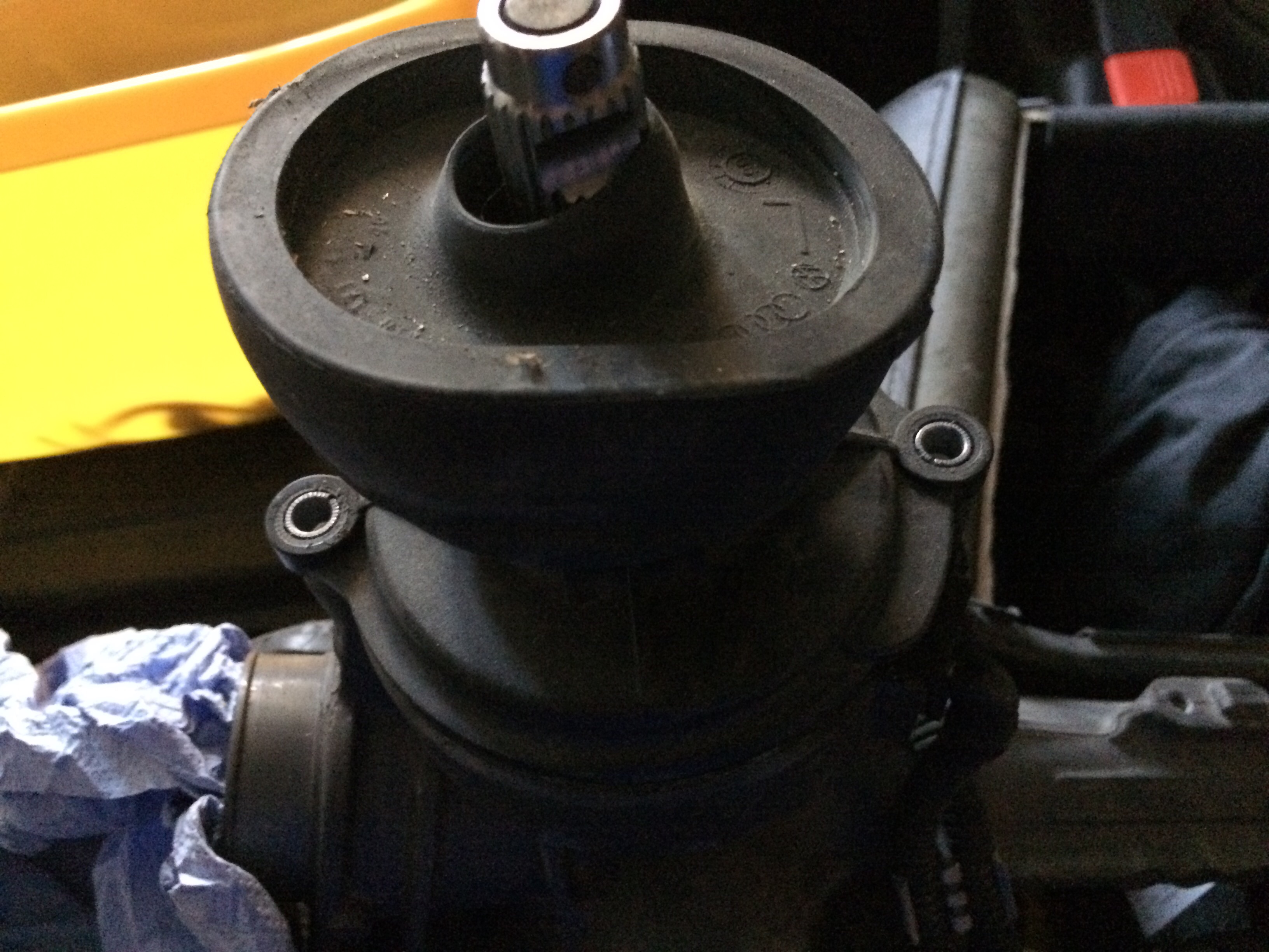

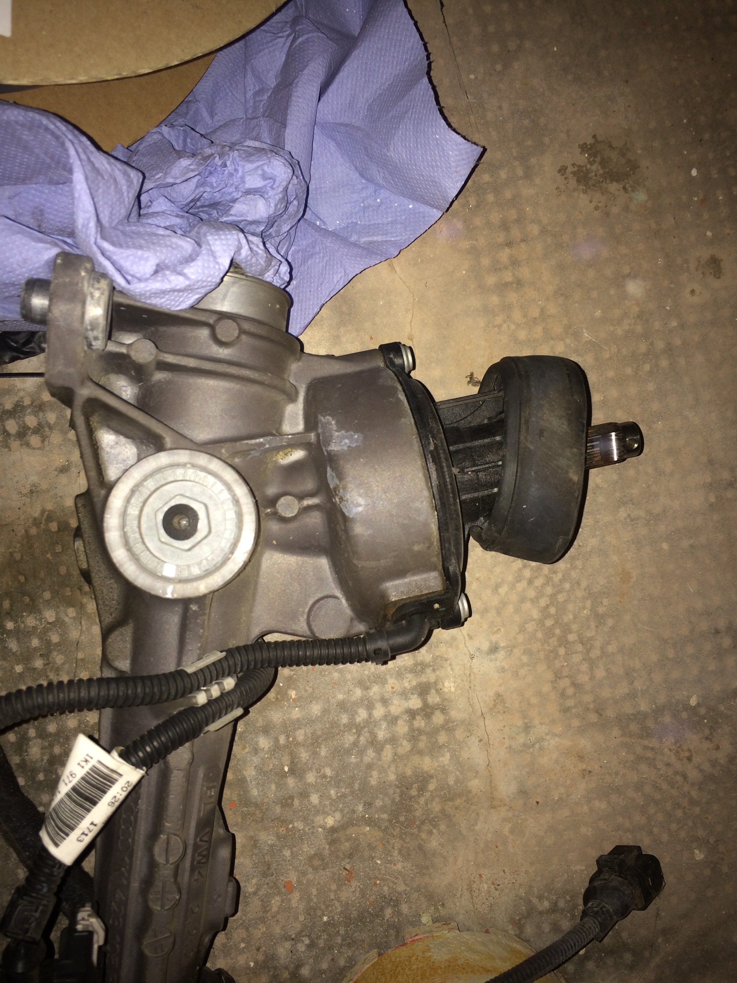

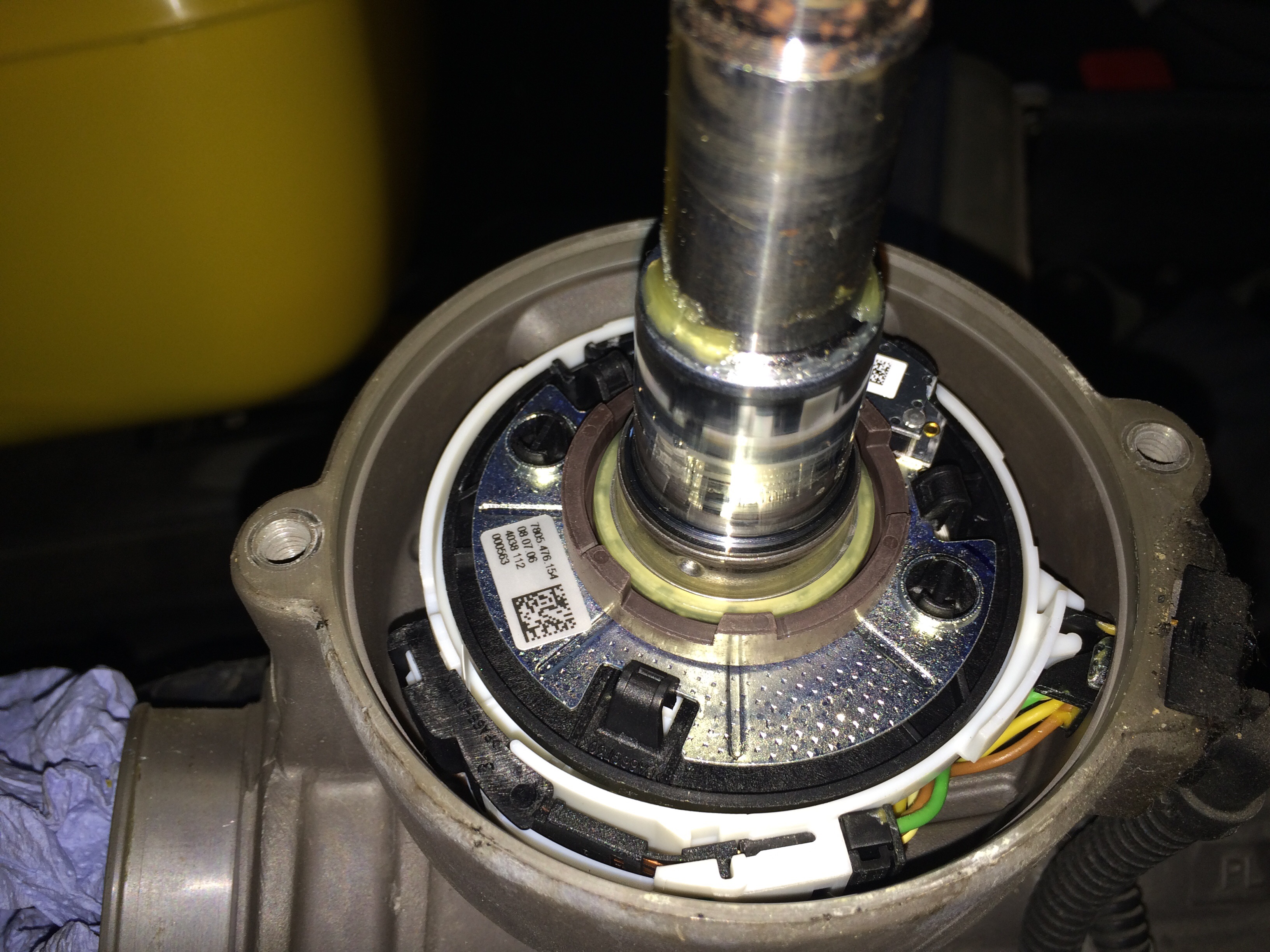

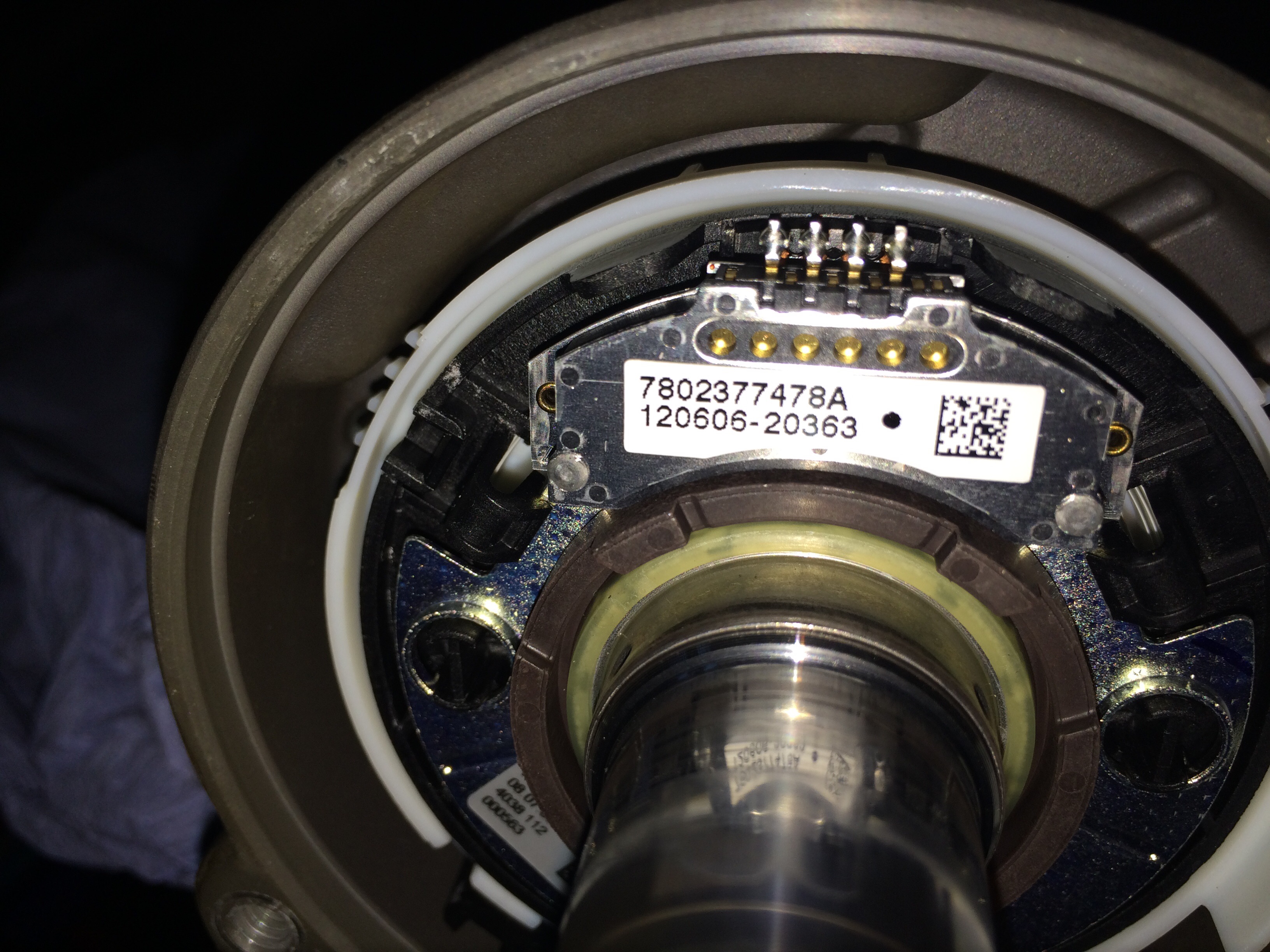

Also der Sensor ist in einem Gußgehäuse, welches fest mit der Lenkung verbunden ist, untergebracht.
Ich habe die Lenkung mal geöffnet, den Sensor scheint es nicht einzeln zu geben, da ist keine Teilenummer drauf.
Nun bleibt dir nur zu hoffen, dass es bei evtl. nur ein Kabelbruch in dem Riffelrohr vom Sensor zum Servomotor ist, den man ggf. neu verlöten kann.
