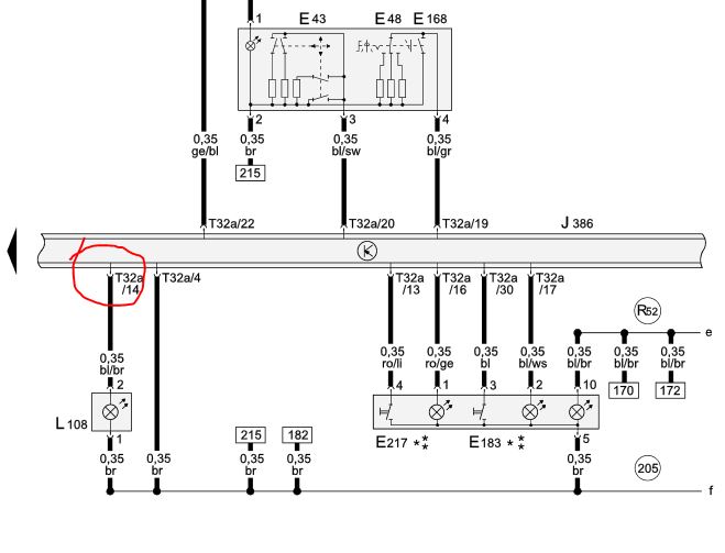

Was ist mit Ambi Beleuchtung für die Türgriffen innen ?Da hat man immer saft,wenn die Beleuchtung an ist.

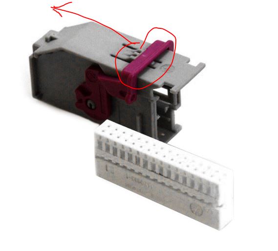

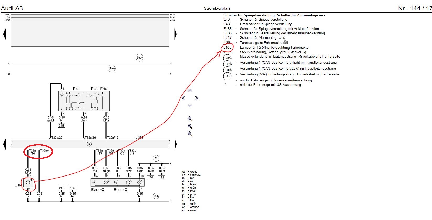

Was meins du mit Blechklemme?Wenn du Ambilicht hast ,dann sind die Pins 14 "+" und 4 "-" oder masse rausgeführt.Brauchst du nur anzapfen.Wenn nicht Pins reinbauen.Um Stecker rauszuziehen rosane hacken zu Seite drücken und gleichzeitig Stecker ziehen

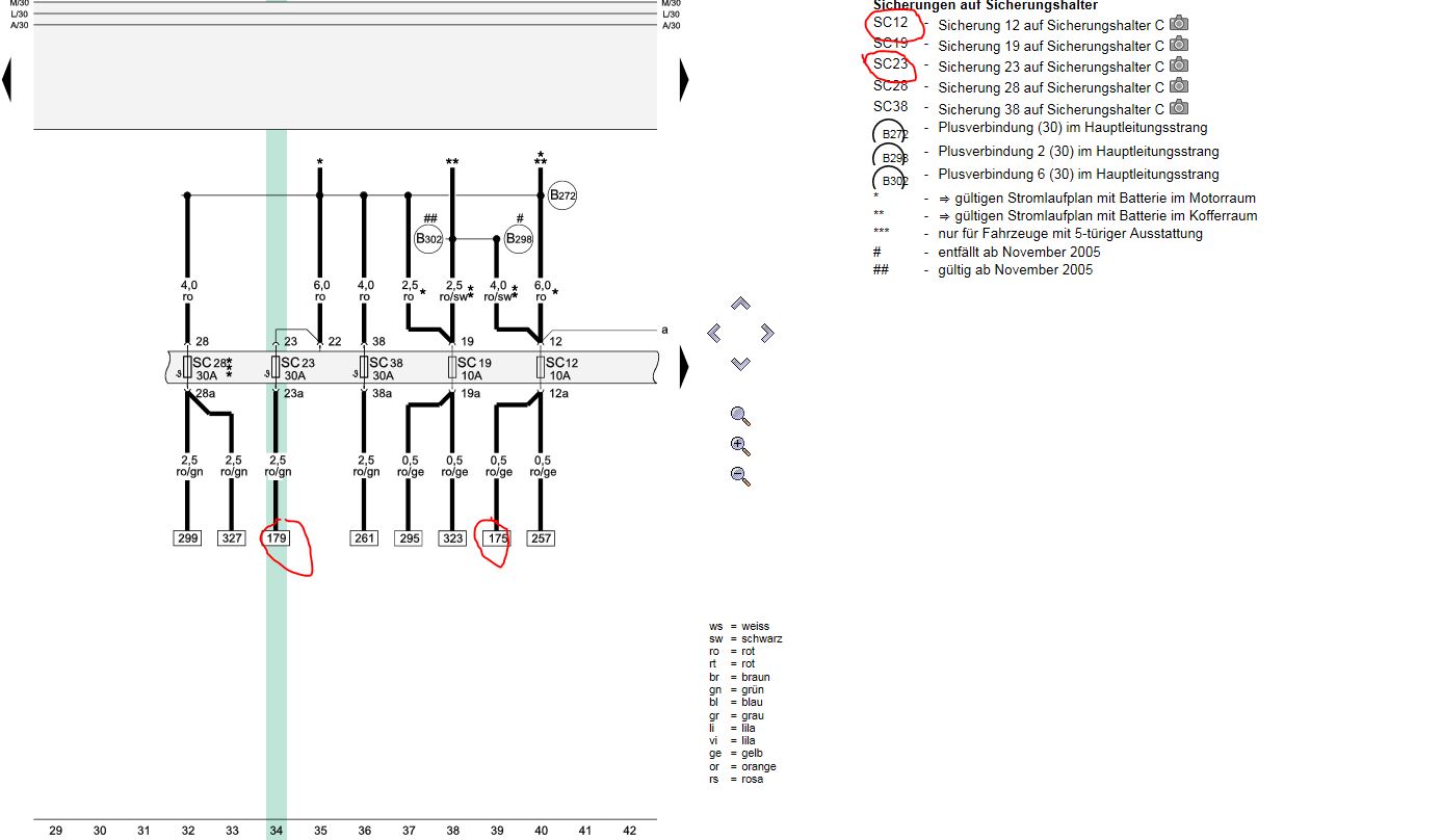

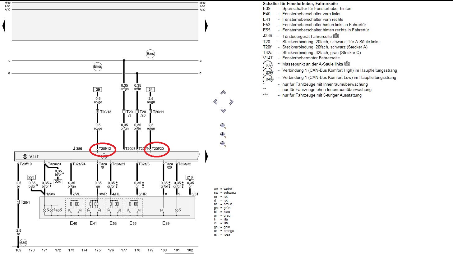

Hat jetzt ein bisschen gedauert, ich habe mittlerweile jede mögliche Verbindung ausgemessen, 12V Zündungsplus habe ich leider nicht gefunden.
An dem o.g. Stecker habe ich lediglich 12V Dauerplus gefunden? :open_mouth:

Wofür brauchst du Zündungsplus? Geh doch an die zwei Pins 14 ist Plus und 4 ist minus. Wenn licht an ist hast du an dem Pin 14 12V. Oder willst du am heiligsten Tag ,dass die Turen auch strahlen?Das sieht man Effekt kaum.
Alternativ hast du an dem 20-Poligen Stecker 2 mal 12V ,einer davon ist Zündplus.
