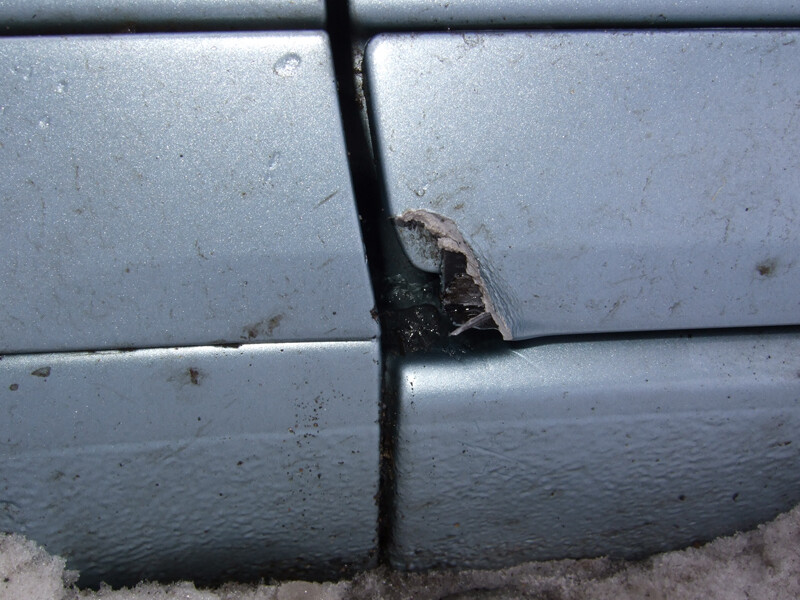

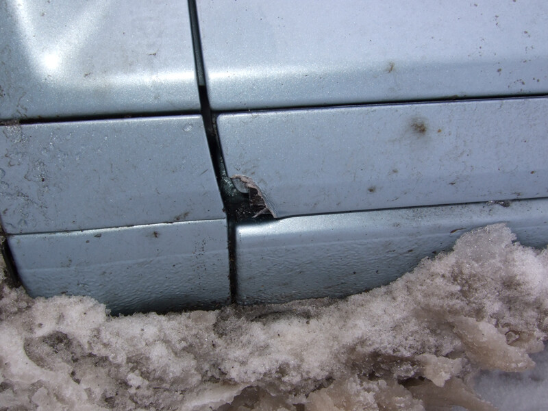

Habe das selbe Problem heute bei meinem Audi A3 Sportback (BJ ´07) bemerkt. Die untere Ecke der Zierleiste ist weggeknackt. Sonen Mist aber auch.
Hallo allerseits,
tja bei mir ist auch ne kleine Ecke aus der Kunststoffleiste gebrochen… Auf der einen Seite tröstlich das es mich nicht allein erwischt hat…Mich würde es auch interessieren wie es da mit der Kulanz aussieht… ICh war auch beim freundlichen und der meinte es würde mit lackierarbeiten so ca. 80 Euronen kosten. Auf meine frage ob er sowas schon mal gesehen hätte, sagte er "nein"…was ich auch erst glaubte…ok, so einen Winter mit so viel Schnee hatten wir auch lange nicht, von daher kann ich ihm das nein schon glauben…trotzdem würde mich interessieren ob sie Audi was davon annimmt. Da ich im Februar zur Inspektion muss, wollt ich das dann gleich mit erledigen lassen
80€ is auch noch genug Geld für ne leiste die 23€ kostet…Würd die Leiste kaufen und das sonst wo machen lassen.
Hier noch ein paar Bilder dazu wie es aussieht.
Wo bekomm ich jetzt solch eine Leiste für die Fahrertür beim Audi A3 Sportback her?
Is mir auch schon aufgefallen, is ein sehr ärgerlicher Konstruktionsfehler wies scheint:-@
