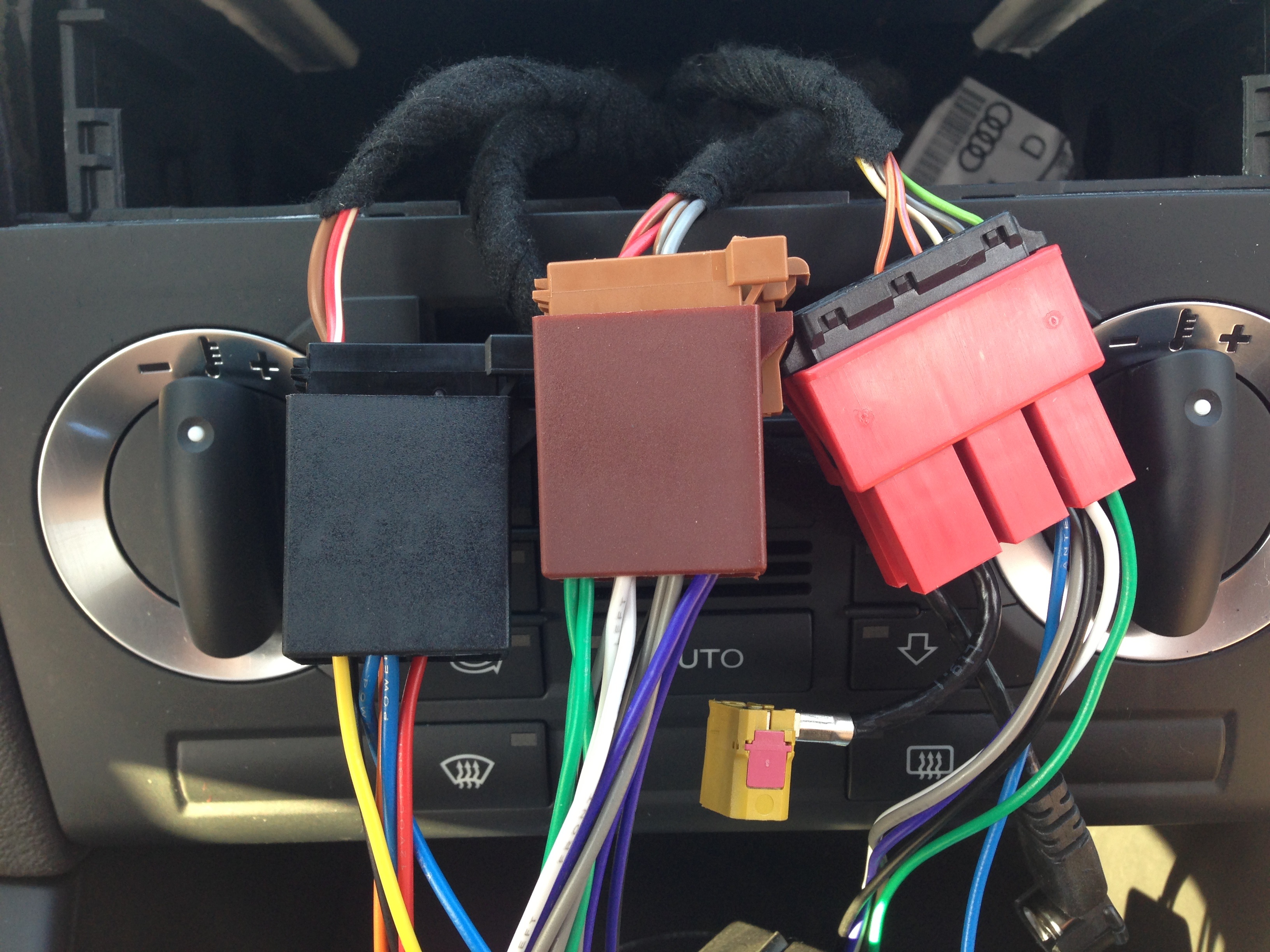

Am ISO-Stecker der in die HU geht (der Block der ins Radio kommt), da sollten die einzelnen Pole nummeriert sein.
Mach mal nen Foto davon und als Beschreibung an welchen Polen jetzt schon ein Kabel hängt, auch von der "Audi-Seite"

So, habe oben mal ein Bild hinzugefügt.
Wie man sehen kann passen die Kabel eigentlich überhaupt nicht überein.
Farben sind egal, wichtig ist was auf der jew. Leitung anliegt.
So lang du allerdings den Schaltungsplus-Eingang am ISO-Stecker/Radio nicht mit Spannung fütterst wird sich da wie gesagt gar nichts rühren…
