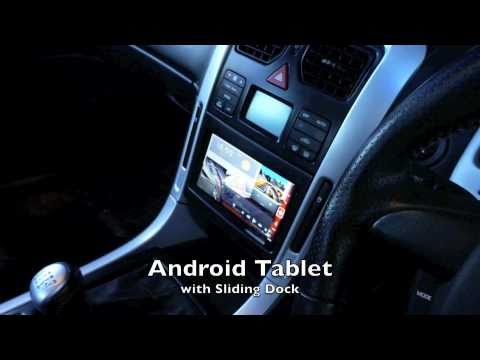

Die Jungs von http://www.youtube.com/user/soundmancaraudio machen da auch einen sehr guten Job. Bei deiner Skizze fällt mir nur auf, wie willst du das Tablett an den Stecker kriegen wenn links kein Platz ist?

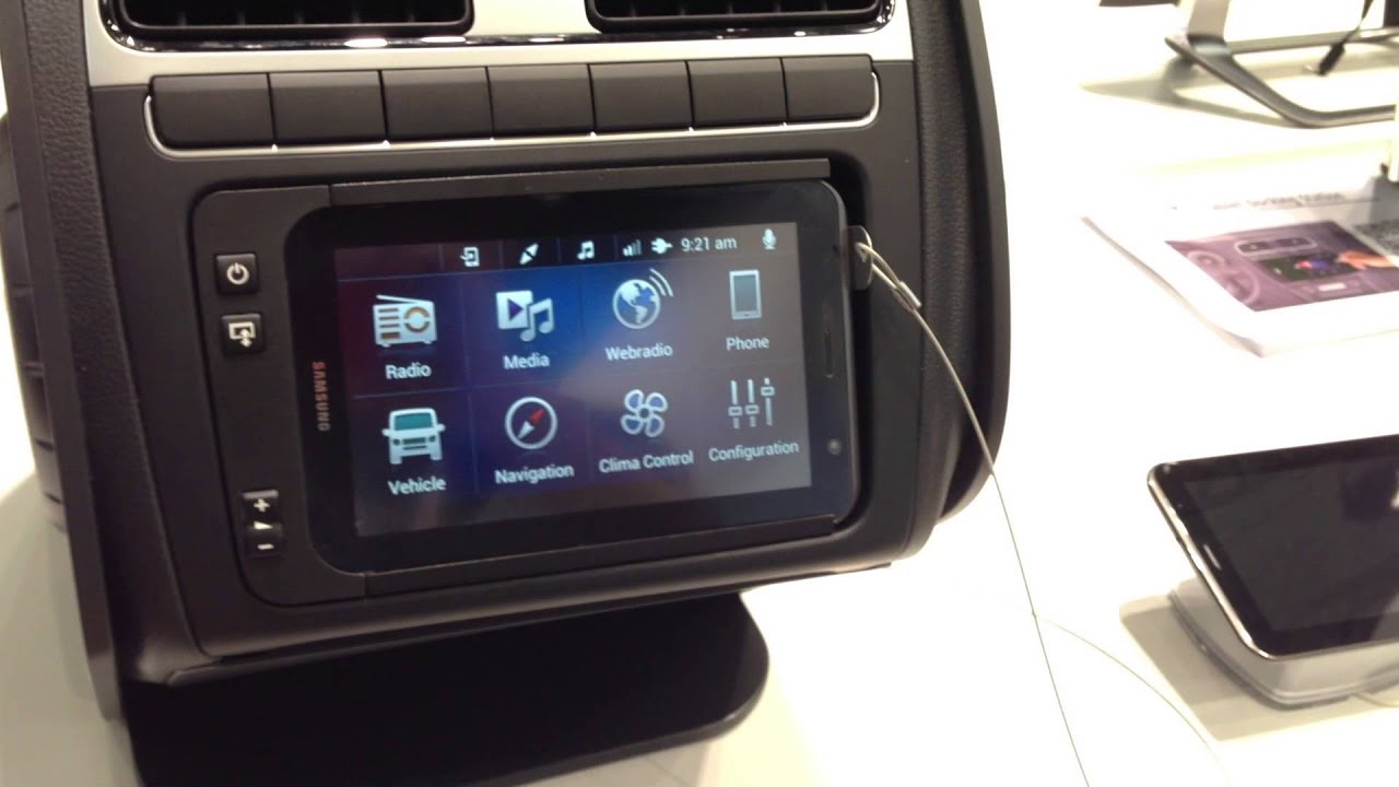

Naja vieleicht ist Paragon tatsächlich ein Lichtblick hier übrigens noch ein längeres Video, das Ding sieht echt gut aus, vor allem Software und Hardwareupdatefähig, da man den gesamten Frame austauschen kann, jetzt müssten die noch nen Frame für nen A3 rausbringen und gut ist! So wie es ausschaut müssen wir uns aber wohl noch bis ende des Jahres gedulden.

Aber das Messevideo sieht wirklich vielversprechend aus. Wenn auch nicht gerade günstig.
@iPresidente Ok, ich habe jetzt auch Rückmeldung erhalten. Im Prinzip eine ähnliche Antwort nur das man nun als Veröffentlichung nur noch 1. Quartal 2014 angibt.
Sehr schade, dass das noch so lange auf sich warten lässt.
