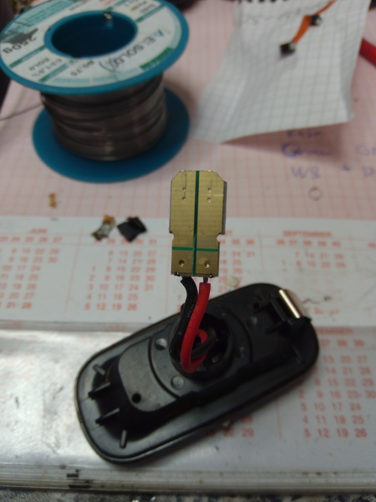

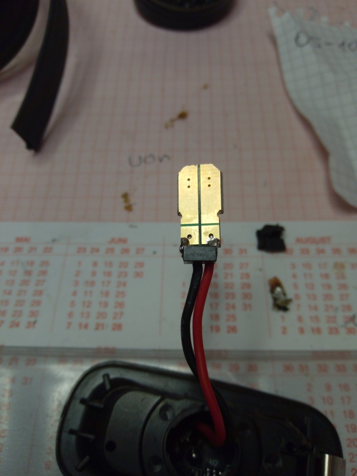

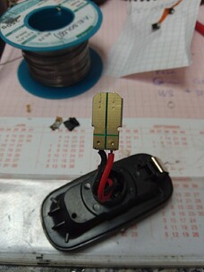

Mein Sohn "bereitet " mein A3 zu Übername und hat dynamische Blinker spendiert.Hat jemand Erfahrungen damit?Nach installation habe ich festgestellt,dass die kein Prüfwiderstand besitzen,muss ich noch zwei SMD 30-40 Ohm besorgen,sonst meldet sich Lampenkontrolle.Von Aussehen sind die gar nicht so schlecht ,auch Funktion.

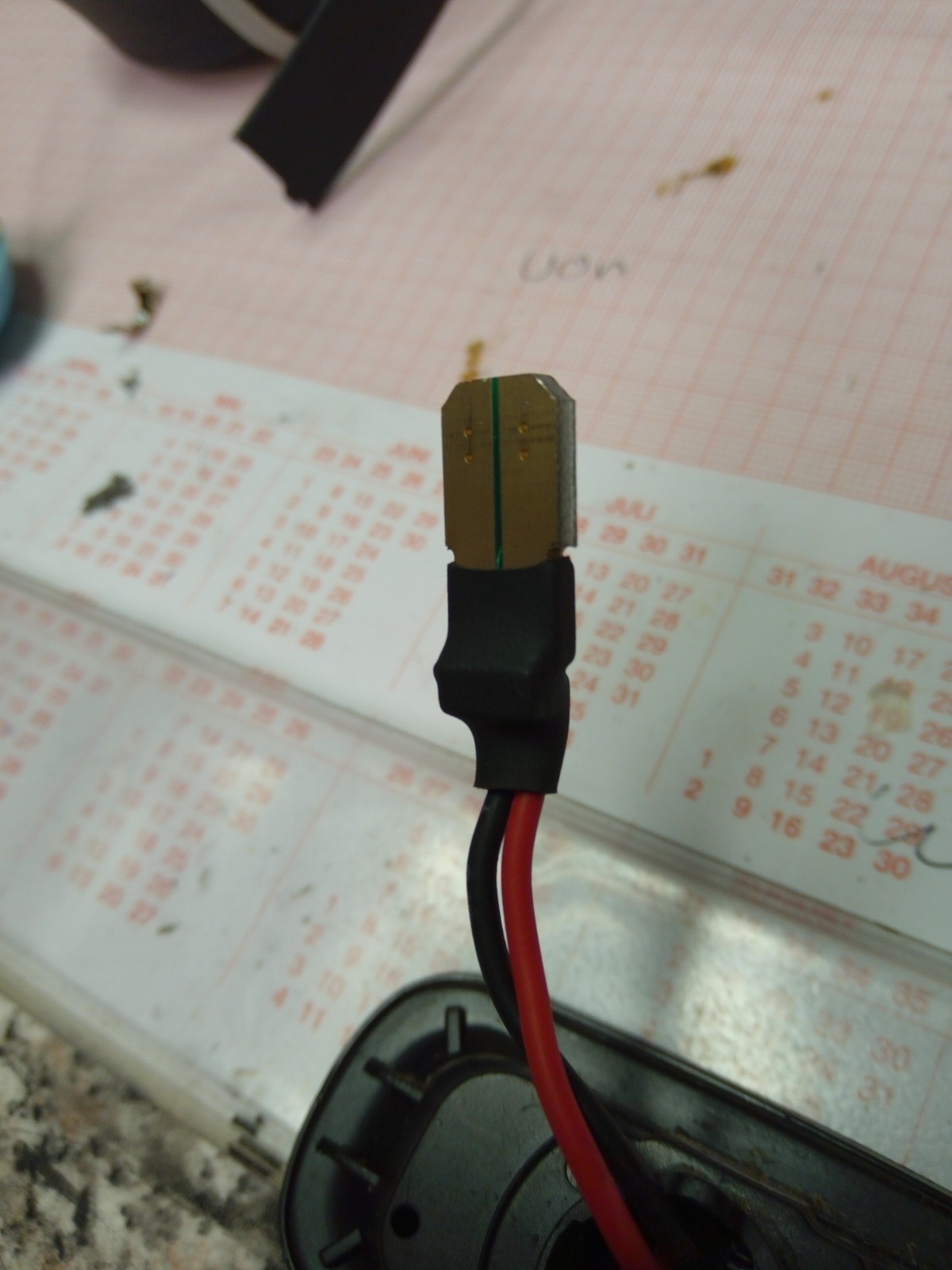

Ich habe der Fehler ausgebügelt: ein SMD Resistor mit 50 Ohm parallel drangelötet. Gesamt Widerstand ist jetzt bei 40 Ohm ,was entspricht ca 3,6W. Die Lampenkontrolle meckert nicht mehr.

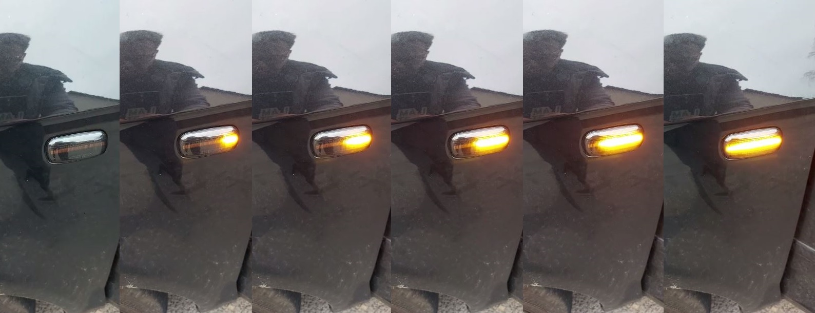

  1. Hej der Blinker ist mal ausnahmsweise mal ein nettes Gimmick. Gibts den auch in NICHT abgedunkelt, sondern in silbern?
  2. Kann man das nicht irgendwo in Action (Video) sehen?
  3. Ist das eine legale Ausführung?

Ist das der?
A3 8P Dynamic turn signal - YouTube
Das Video ist zeigt ähnlich wie bei mir,aber etwas zu schnell,in meinem Fall sind die etwas langsamer.Ob das legal ist ,werde ich bei nächsten TÜV erfahren ,drauf steht E8 ,ob das mit Zulassung zu tun hat ,weis ich nicht.
