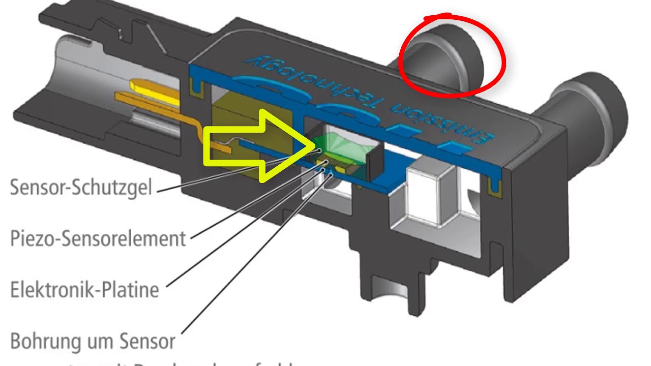

Siehe hier da ist alles gut beschrieben einer Davor einer dahinter und da müssen die Leitungen auch hin

Dann könnte man dir auch sagen, dass dieses Fahrzeug seine Messung gegen den Atmosphärendruck macht und somit keine zweite Leitung benötigt und diese auch nicht am DPF vorhanden ist…
