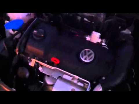

Mit der Steuerkette, so klingt das:
Wenn sie dann überspringt ist der Motor kaputt (komplett)

Hallo nochmal an Iceman, vielen Dank für das Geräusch :dafuer: so hat sich das unter meiner Motorhaube auch schon angehört war deswegen bei Audi die aber gesagt haben, da wär nix - versteh ich nicht ,denken die " ne Frau hat eh keine Ahnung"…
Die Links von dir beziehen sich aber alle auf einen VW gilt das selbe für den Audi.
Dank Dir für eine Antwort
Vw und audi verbauen die selben motoren.die werkstätten behaupten oft das dieses rasseln normal wäre,ist es aber defenitiv nicht!man könnte das gefühl haben,die kriegen von oben ne ansage,damit die hinterher einen neuen motor verbauen können…
