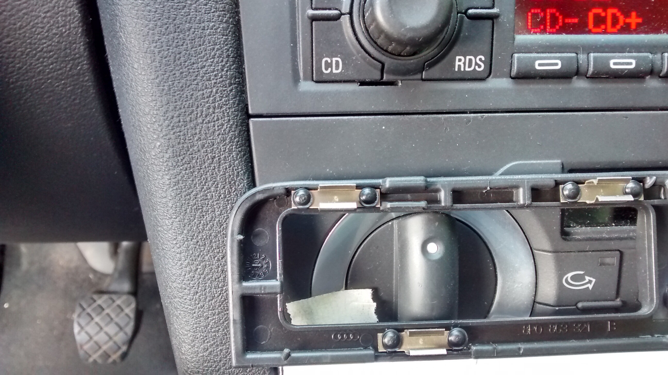

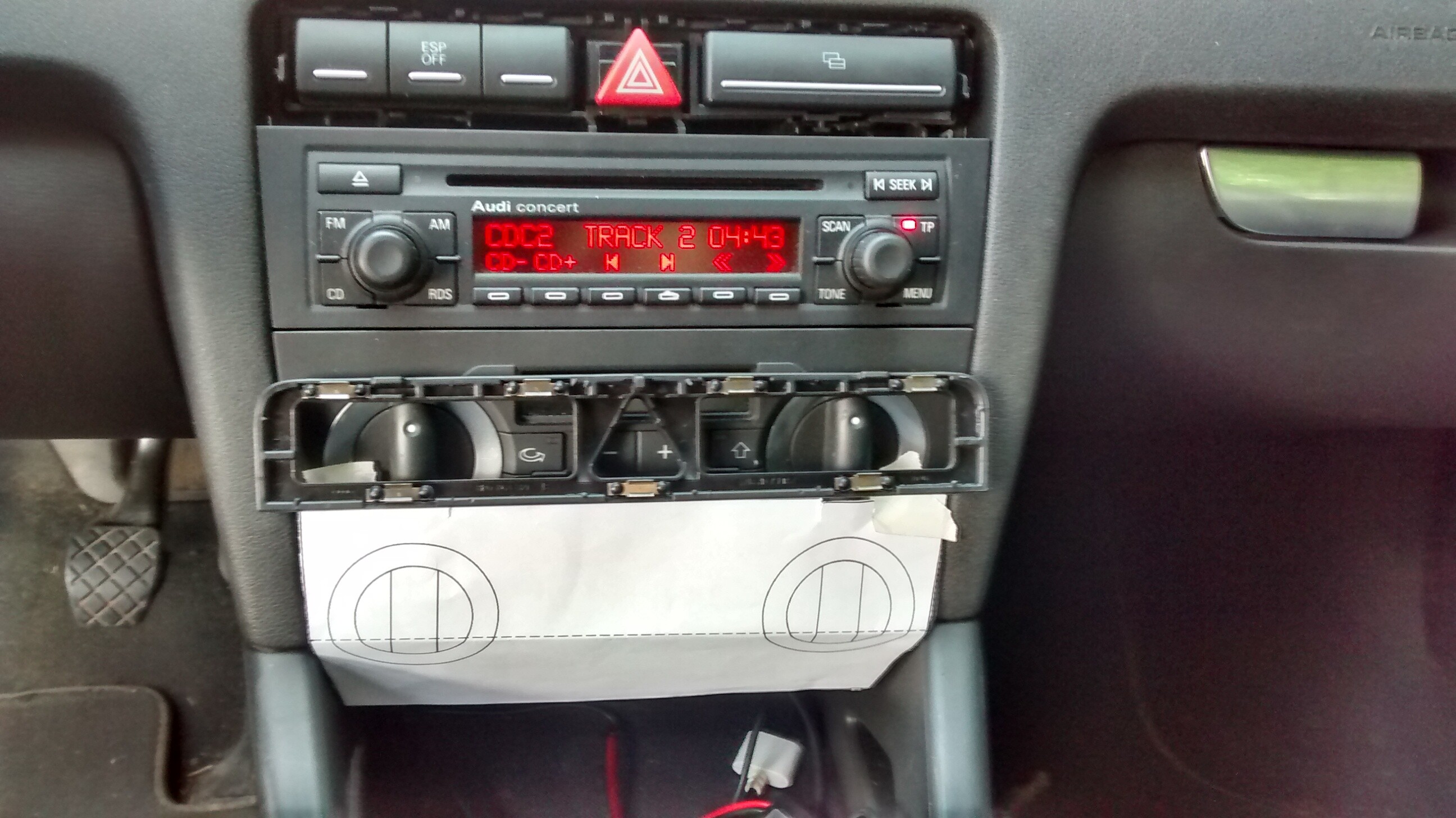

Aus den Bildern wurde ich nicht ganz schlau, warum ich die Schalter nicht beibehalten kann. Auf den Fotos sieht es so aus, als könne man die Schalter entnehmen und in die neue, geradere Blende stecken.

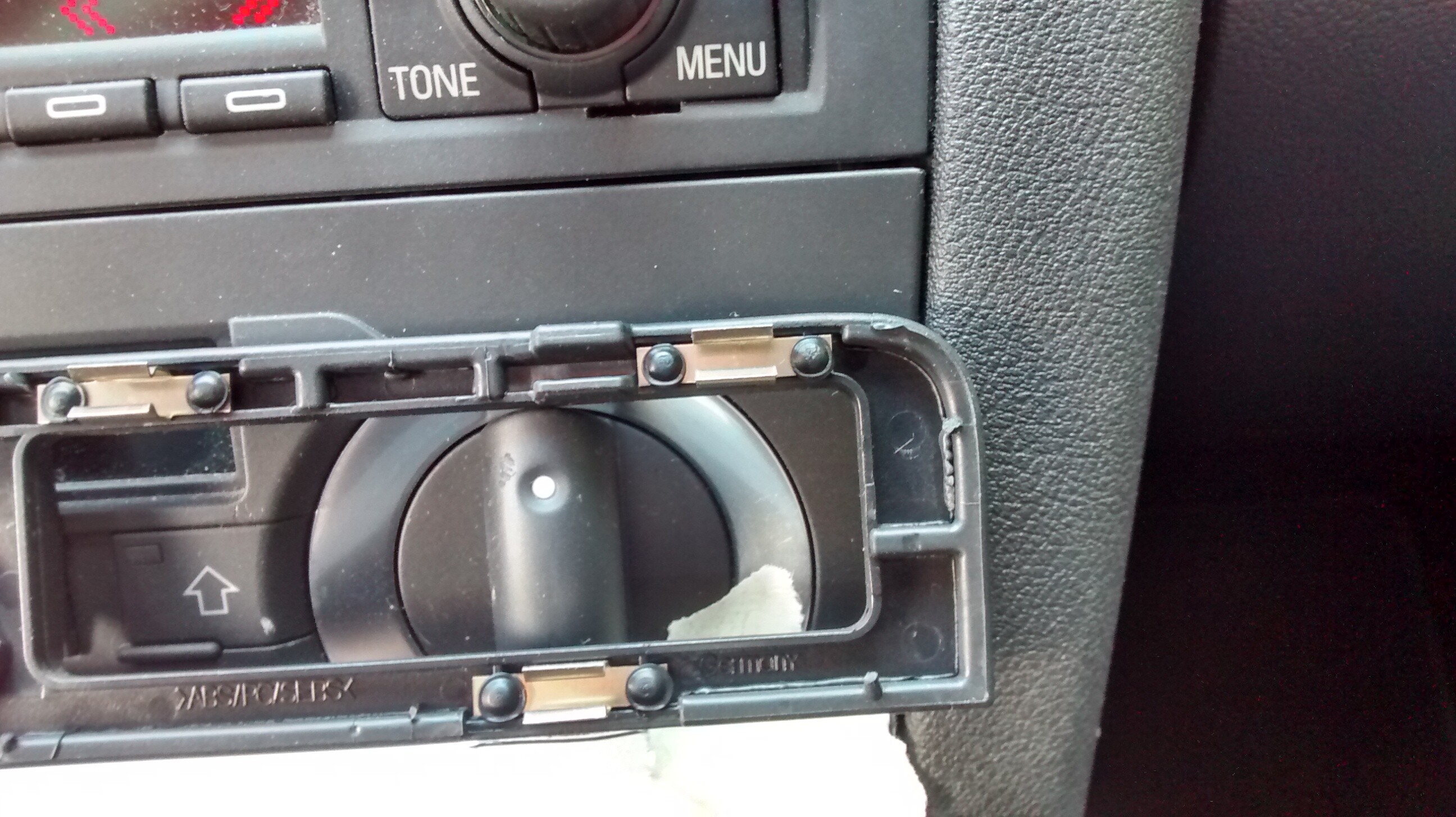

Versuchsweise habe ich die Schablone für das Klimateil, welches ja eh bearbeitet werden muss, an der neuen Position angebracht und mal die bisherige obere Blende angehalten. Auf den Bildern 2+3 sieht man hier eine ganz minimale Rundung, die noch überstehen würde. Da hier ohnehin an der oberen Kante etwa 1mm abgenommen werden muss, könnte ich mir vorstellen auch hier fast Plug&Play die alten Teile weiterverwenden zu können.
Der Umbau wäre also deutlich preiswerter. Spricht hier etwas dagegen?

Die Neigung/Wölbung der Frontblenden der 1-DIN-Tasterkappen sind anders, als bei 2-DIN.
Und die breite Blende wegen 20 oder 25 Euro umarbeiten und dann optischen Pfusch haben, lohnt sich aus meiner Sicht nicht.
Fazit: Wenn es ordentlich werden soll, kommst Du um den normalen Umbau nicht drum rum.
Ja, weil es nicht passt. Die Schalter bzw. Abdeckungen vom Schalter haben eine andere Einbautiefe…
Die einzelnen abdeckungen fur ESP / Wahnblink gibt es nicht, nur mit Schalter zusammen.
