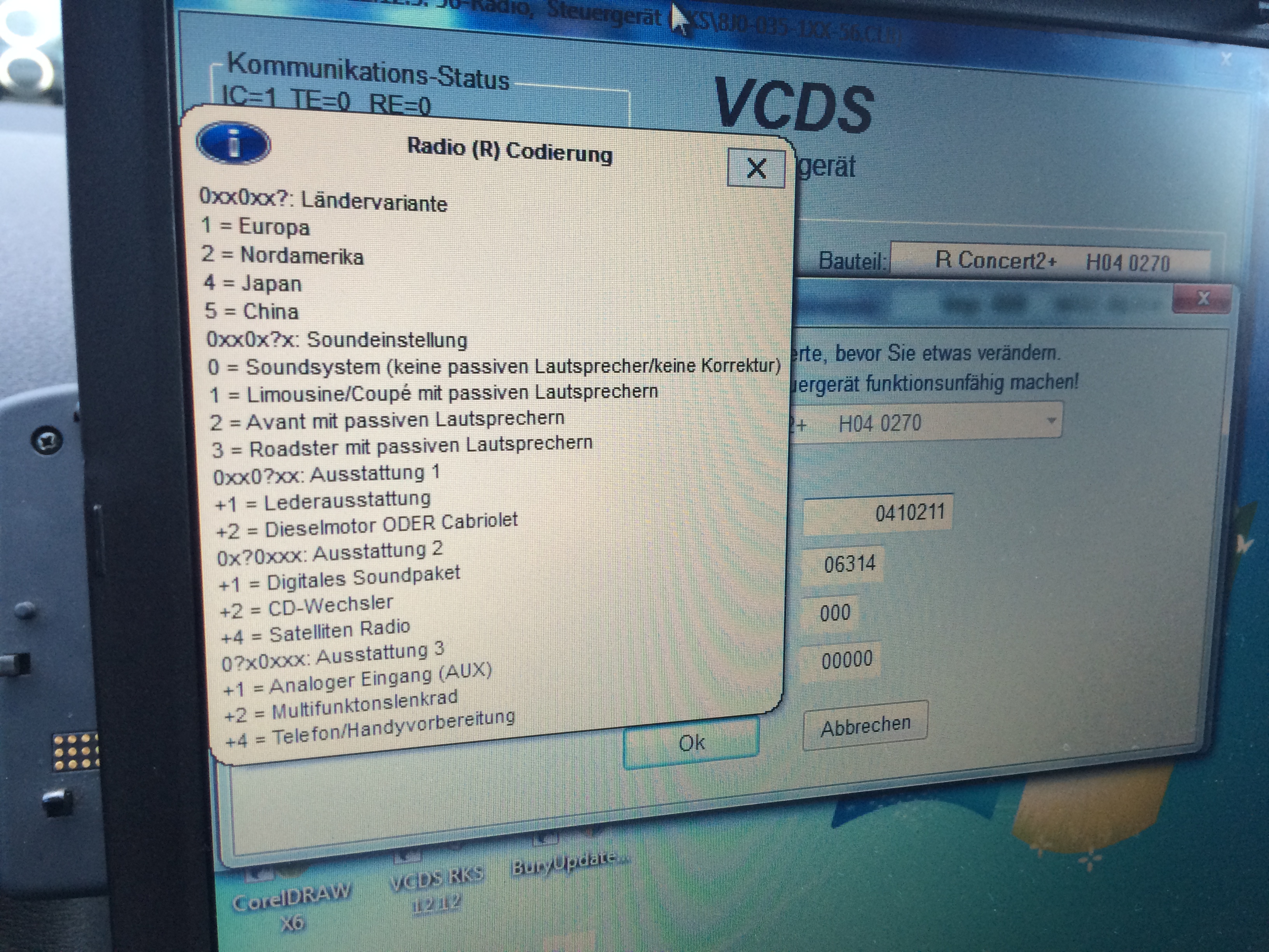

Das komische ist, stellen wir die Codierung NUR auf Passiv Lautsprecher, kommt trotzdem hinten ein Ton raus.
Beim Überprüfen des Gateways zu den vorderen Lautsprechern bekommen wir die Fehlermeldung "Unterbrechung"
Komischerweise hat ein Kumpel von mir einen originalen A3 mit einem BNS 5.0 drinnen.
Haben das mal probeweise bei mir reingesteckt und siehe da, alle Lautsprecher funktionieren.
Als Bild lade ich mal meine jetzige Codierung hoch.
