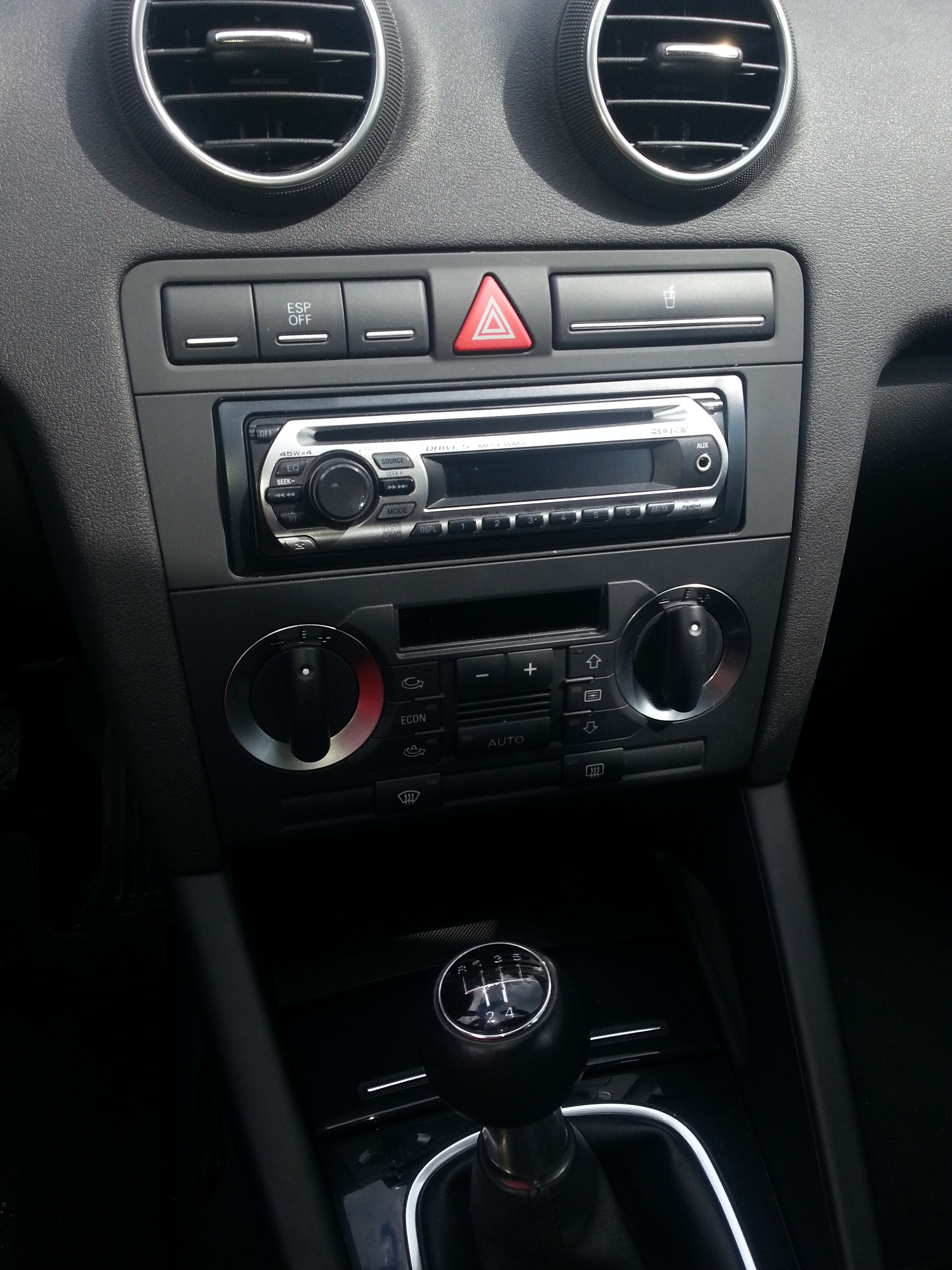

Hi Leute,
ich will in meinen A3 einen doppel DIN Radio verbauen. Nach langer Suche im Internet habe ich nicht hilfreiches gefunden. Kann mir einer von euch Tips dazu geben? Wo bekomme ich die Teile, Anleitung usw. her ?
Wie er jetzt ist sieht man am Bild.
Audi A3 1.9 TDI
Baujahr: 2006
Danke im vorraus.
Zuerst musst du deine Mittelkonsole auf Facelift - Doppeldin umbauen.
Das Klimabedienteil ist dann weiter unten, dafür kann man entweder ein neues kaufen oder die Kanten links und rechts ein wenig stutzen und das alte weiter verwenden.
Die "Knöpfe-Leiste" brauchst du neu. Die kommt dann direkt über dem Klimateil.
Da drüber kommt dann der Doppel DIN Schacht.
Der Becherhalter kann nicht ohne Bastelei weiterverwendet werden. Dafür gibts dann das Kreditkarten-Fach.
Zum Klimabedienteil bearbeiten gibts glaube ich auch eine Schablone.
Zum Umbau auf Doppel DIN dürftest du etwas finden hier im Forum:
Hier ist es recht gut beschrieben. Die Teile in denen es ums RNS-E geht musst halt überlesen :wink:
http://faudiq.de/anleitungen/carhifi/RNS-E-Nachruesten.pdf
Dankeschön ich werde mir das mal durchlesen. Aber da kann ich dann ja jeden doppel-DIN Radio verbauen oder ?
Das du nichts hilfreiches gefunden hast, kann ich nicht glauben :bigeek:
Eine gute Auflistung welche Teile du für einen Doppel DIN Umbau benötigst findest du z.B. hier:
http://www.a3-freunde.de/forum/index.php?p=thread&tid=115525
8P0 858 005 D - Doppel-DIN-Rahmen (Audi - ca. 45 €)
8P0 941 515 C 5PR - Blinddeckel links (DD) (Audi - ca. 3 €)
8P0 941 516 C 5PR - Blinddeckel rechts (DD) (Audi - ca. 3 €)
8P0 927 134 C - ESP-Taster (DD) (Audi - ca. 15 €)
8P0 941 509 A - Warnblink-Taster (DD) (Audi - ca. 25 €)
8P0 941 561 E 5PR - Ablage-Schub-Fach (Audi - ca. 37 €)
8P0 863 321 C 6PS - ESP-Blende (geht über ganze Breite) (DD) (Audi - ca. 20 €)
8P0 863 301 A 4PK - Ablagefach unterhalb des Klimabedienteils (Audi - ca. 12 €)
Ja kannst du, brauchst halt wieder einen Einbaurahmen, wie du jetzt hast
Da brauche ich dann nur die richtige Radioblende dazu oder wie ?
