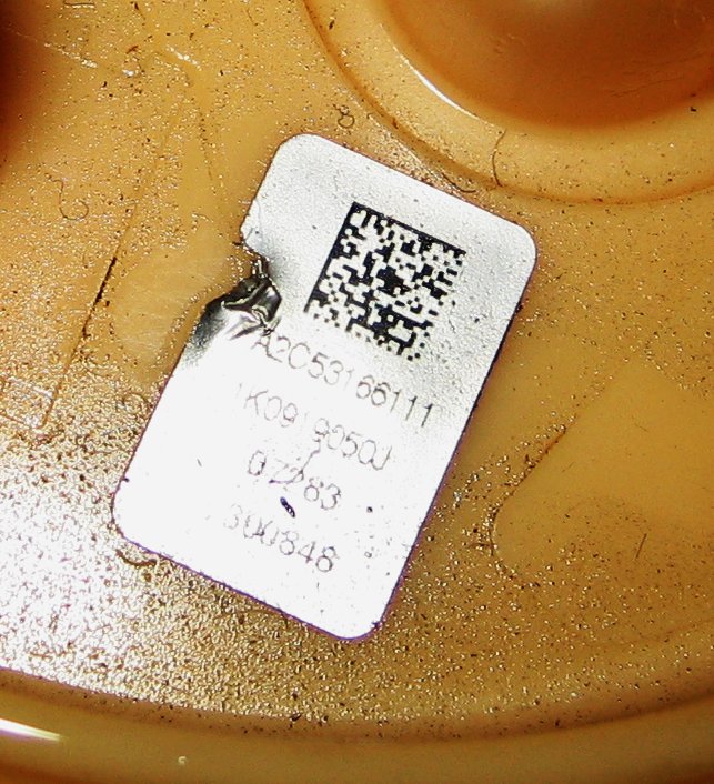

Stimmt. Dann müsste es die Teilenummer sein:
1K0 919 050 J >> Krafstofffördereinheit und Geber für Kraftstoffvorratsanzeige >> 161,84€
Raoul
Index J???

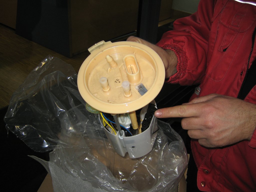

Hallo zusammen,
meine Odysee scheint sich dem Ende zu nähern. Nachdem nun meine Kraftstoffpumpe diese Woche getauscht wurde, ist das hochfrequente Pfeiffen weg. Nun hört man nur noch ein ganz leises surren. Mit dem Geräusch kann ich nun leben
Somit sind alle störenden Geräusche eliminiert. Ich hoffe das bleibt auch so.
@Mangosultan: Hier ein Bilder der Kraftstoffpumpe, ich hoffe du kannst eine Seriennummer erkennen.
Alex
