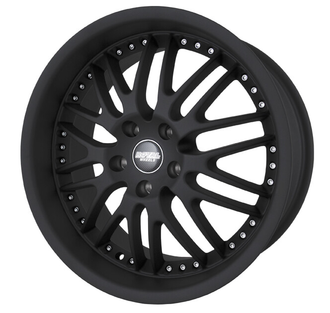

ich war heute beim Teilehändler und hatte eigentlich vor mir die Royal GT Felgen in 8,5 x 18 ET 35 und ein Satz 40/30 Federn zu bestellen, aber der Händler meinte das vorne 8,5 ohne Nacharbeit nicht möglich ist. Stimmt das??
Welches ist denn die pefekte Felgengrössen-Federnkombination bei der keinerlei Karosseriearbeiten nötig sind?
Die Frage bezieht sich auf einen AUdi A3 Sportbag Bj2006 1.9TDI

Dann nimm die Felgen in ET 45 und gut das Fahren sehr viele und musst meistens wenig nacharbeiten.

Folgende Felgen-/Reifenkombinationen passen ohne Bearbeitung der Karosse:
7J x 16 ET40 mit 205/55
8J x 18 ET45 mit 225/40
8J x 18 ET43 mit 225/40 - abhängig von Tieferlegung
8J x 19 ET45 mit 225/35
[/quote]

Was ist denn mit 8J x 18 ET35 und 8J x 18 ET45 bei ca.40/30 Tieferlegung?
ET35 nein, ET45 225/40 ja.

19" 8,5j et 45 stehen vorne leicht aus dem radkasten!! … ich würde dir von allem, was kleiner als et45 ist, abraten!

hab ich auch nicht gesagt :wink: … nur wenn du ihn nicht tiefer legst.
also meine felgen stehen zur zeit noch gut 5mm raus … kommt aber in nächster zeit auch ein 40/30 fahrwerk rein :slight_smile: ist denke ich die optimale lösung
