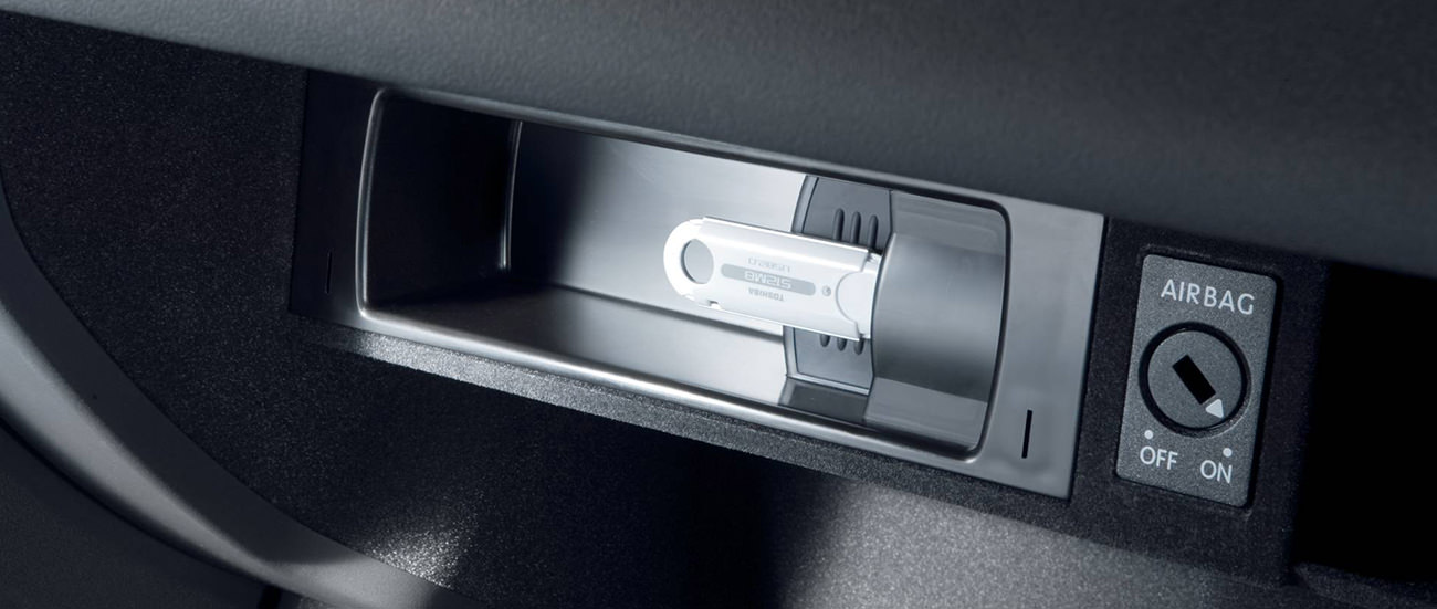

Mag sein, dass es die Kombination RNS-E und USB ohne AMI ab Werk nicht gab. Bei mir war aber vorher ein BNS 5.0 drin und der USB-Anschluss wurde so umgepinnt, dass der auch am RNS-E lauffähig ist. Dabei wird einfach ein Wechsler simuliert.
Sieht so aus wie auf dem Bild:
https://www.audi.de/content/dam/nemo/customer-area/more-information/infotainment/1300x551-layer/1300x551_QU_DV_10023.jpg
