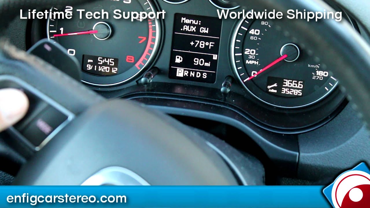

Als Werksradio hab ich das BNS 5.0. Der musste nach dem Einbau des Gateway codiert werden, so dass er den Wechsler erkannt hat und USB-Stick dran gesteckt und schon lief alles.
Beim ersten gebrauch des USB-Sticks erstellt das Gateway eine Datebank und das dauert je nach Speicherplatz seine Zeit.
Danach bedient man das Menü des Gateway über das FIS. Auch die ID3-Tags werden nur über das FIS angezeigt. Auf dem Radiodisplay steht nur "Track 1" und die Laufzeit, aber das ist immerhin besser als nichts.

Hab hier noch das Video gefunden, wo die Bedienung eines Dension Gateways gezeigt wird. Allerdings ist das IGateway und mit einem Ipod. Das Bedienprinzip ist aber das gleiche.
