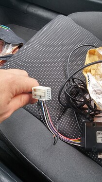

Ich habe mir einen Audi a3 8p 1.9tdi bj 11.2005 gekauft und bekomme das Gateway 300 nicht ans Radio. Der obere Stecker am Radio hat wohl rechts die Polung für die Stromzufuhr und links ist er unbelegt…das ist laut audi wechsleransteuerung. Ich habe keinen wechsler also ist auch nichts dran an der linken seite. Jetzt passt der stecker vom dension natürlich nicht dran. Welcher adapter fehlt mir? Habt ihr eventuell eine teilenummer damit ich ihn bestellen kann und wo bekomme ich den? Ich habe fotos vom dension stecker und vom oberen stecker hinten am radio (strom und wechslerbelegung) angehangen. Die örtlichen car hifi firmen konnten mir hier nicht weiterhelfen. Auch acr in gelsenekirchen hat dension nicht mehr im programm:((((

Du hast das falsche Kabel für den Dension. Auf dem Bild ist ein Stecker für die Radios ab 2006 (quadlock) - dein 2005-er A3 hat noch Mini-Iso Stecker.
Also entweder in den vorhandenen Stecker umpinnen oder richtiges Kabel organisieren.

Hi Mackie. Sauber danke! Jetzt kommen wir dem Ziel schonmal viel näher…ich wusste leider beim kauf nicht das es unterschiede zwischen bj 05 und 06 gibt. Dann muss ich jetzt nur noch zusehen, dass ich den 05er abdapter bekomme. Falls ich den nicht bekomme, hat jemand die kabelbelegung von dem 06er stecker? Ich hab weder anleitung noch schaltplan von dem ding. Am radio habe ich den aufkleber mit der belegung aber fuer den dension adapter nicht :confused:
