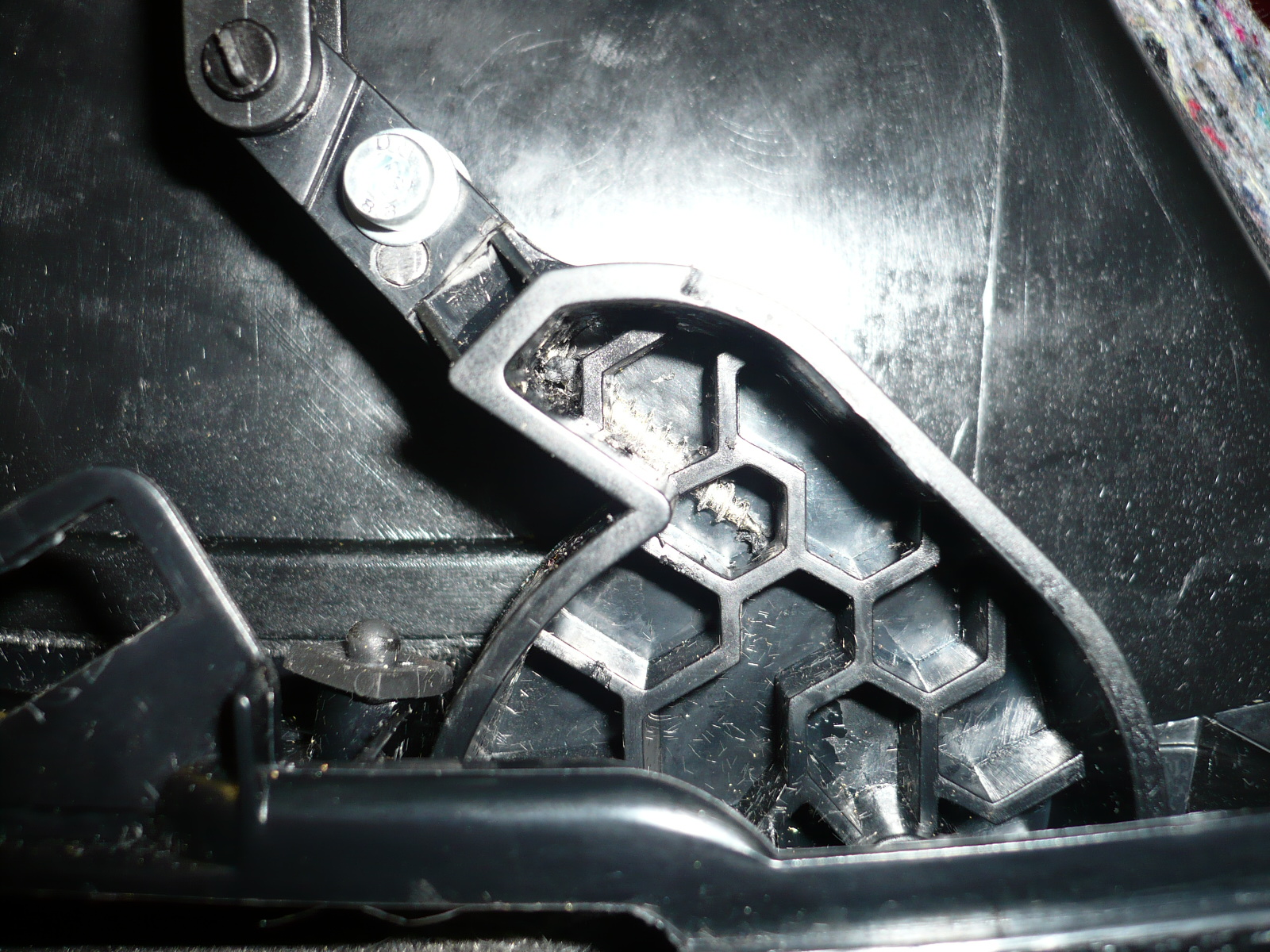

Hast du einen neuen A3 also den 8P?
Dann hast du wahrscheinlich dieses Problem …
Hier noch ein paar Bilder dazu:
http://www.a3-freunde.de/forum/index.php?p=thread&tid=71801
Raoul

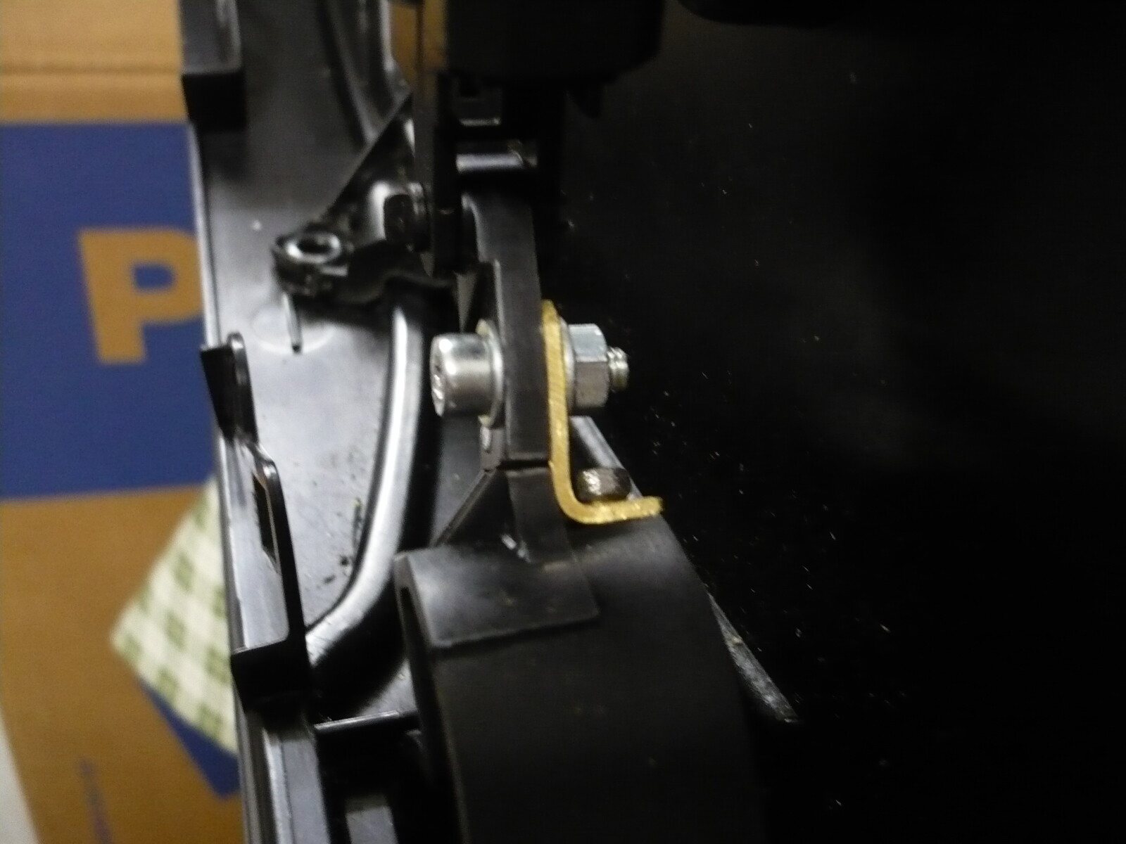

ich hatte es mit einem stück blech und jeweils 2 nieten repariert, aber das ist so ein scheiß plastik das die nieten sich dort wieder rausgezogen haben ( hat 2 monate gehalten). Und so oft mach ich den Deckel auch nicht auf.
wie sieht es mit deiner lösung aus?, hält es noch?

hi das ist der schlies mechanismuss ist bei mir ganz abgebrochen scheiss plastik klemm am besten das licht ab

Du musst nur den Dämpfer von innen fetten damit der wieder läuft.
Den Rest siehe Bilder.

so ähnlich hatte ich es bei mir auch aber es nur schlappe 2 monate gehalten da das Plastik sich weiter "aufgelöst" hat.

Ich wollte es zuerst auch nieten, habs aber dann sein lassen weil der Kunststoff ziemlich weich ist. Geringe Wandstärke etc. Der Grund allen Übels ist natürlich, wie schon hinlänglich bekannt, der doofe Dämpfer. Sobald er schwergängig wird bricht der Arm. Deshalb habe ich den schön gefettet damit er nicht trocken läuft.

So, die Sache mit dem Kleber hatte bis heute Morgen gehalten. Eben gab es einen kleinen Knall und der Handschuhfachdeckel viel nach unten. Das wars dann. Jetzt werde ich mir was neues überlegen. Vielleicht auch eine Schraubenlösung mir Hülsen, damit das Plastik nicht ausreißt.
