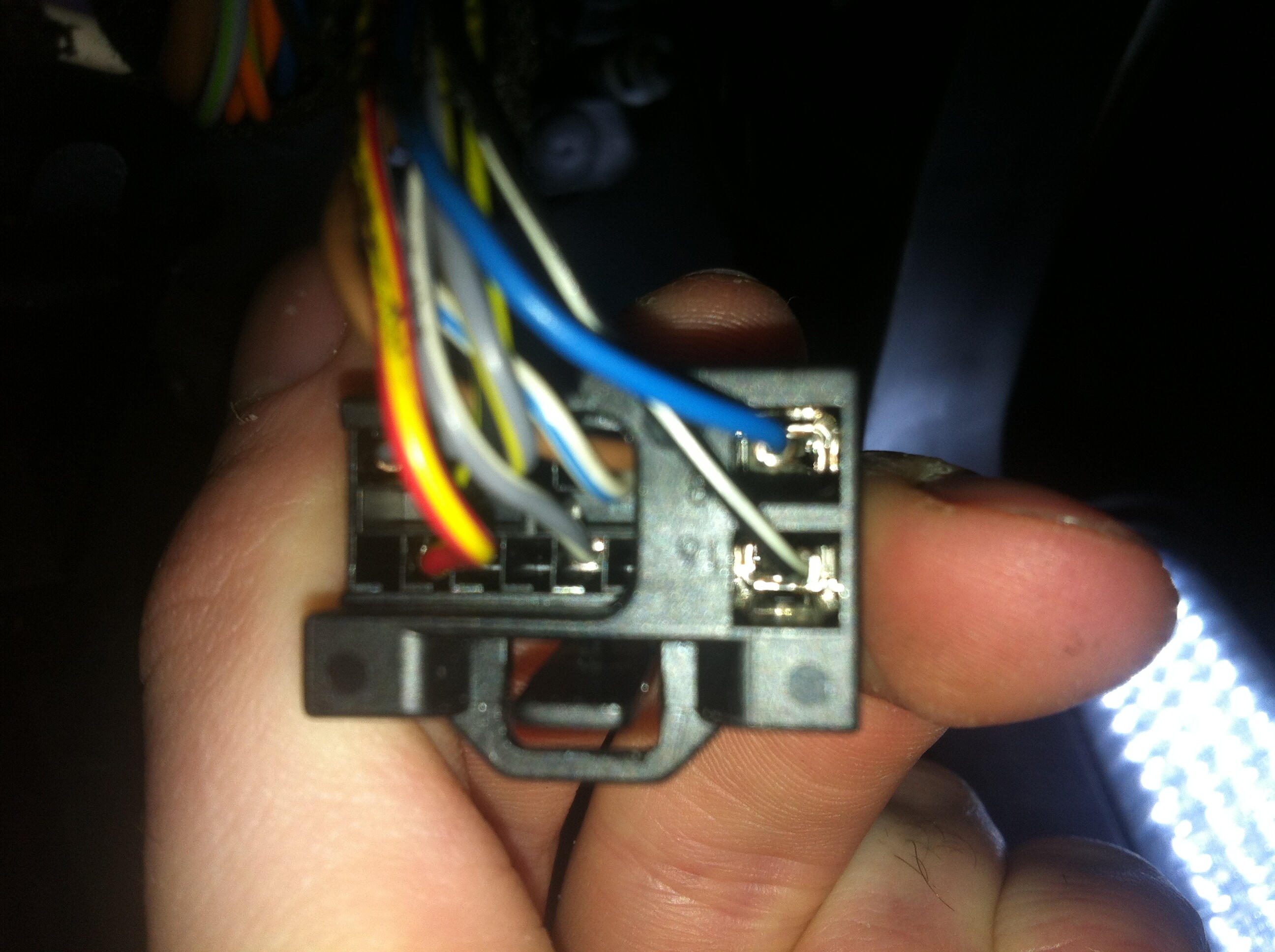

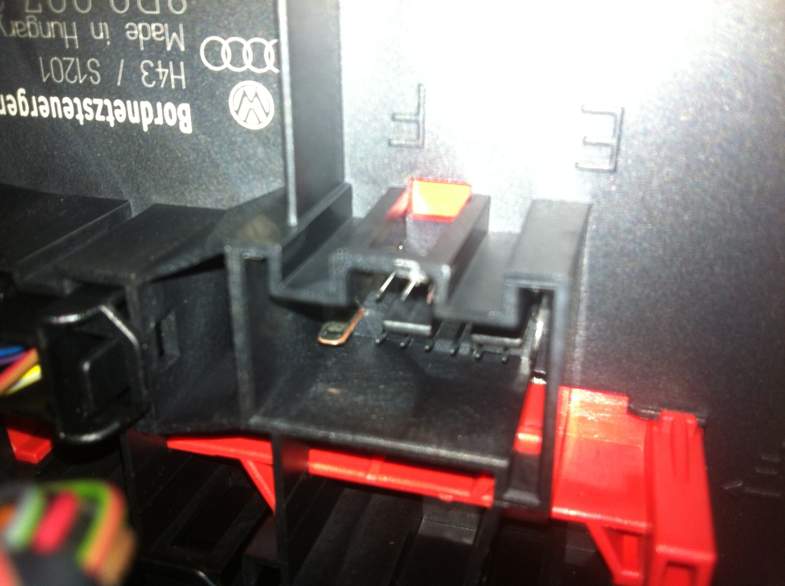

ich möchte bei meinem A3 Sportback MJ07 Coming Home codieren, da muss man ja bekanntlich vom Bordnetzsteuergerät Auf dem Steckplatz E Pin 12 kurz gegen Masse halten und Zündung einschalten.
Bei mir gibt es nur irgendwie kein Pin 12,das Feld ist leer.
Weiß zufällig jmd die Kabelfarbe davon?
Hab mal auch Bilder gemacht, nicht das ich falsch bin,
über Hilfe würde ich mich freuen!
Am Bordnetzsteuergerät ist aber der Pin belegt - den musst du gegen Masse halten!
Der Pin ist da, nur keine Leitung eingepint.
Wenn eine Leitung drin wäre, würde diese zu Deinem Lichtschalter führen und Du bräuchtest diese Aktion nicht machen, denn dann hättest Du bereits den Licht- und Regensensor in Deinem Wagen.
Fazit: mit einem Kupferdraht bei eingestecktem Stecker an den Pin schieben - bei eingeschalteter Zündung und voriger Codierung - und das andere Ende gleichzeitig einmal an Masse halten.
