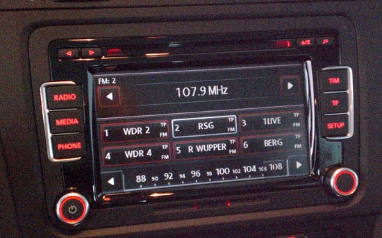

@A3Sportback86:
Welches Radio ist das auf dem Bild?
Das ist das RCD 510

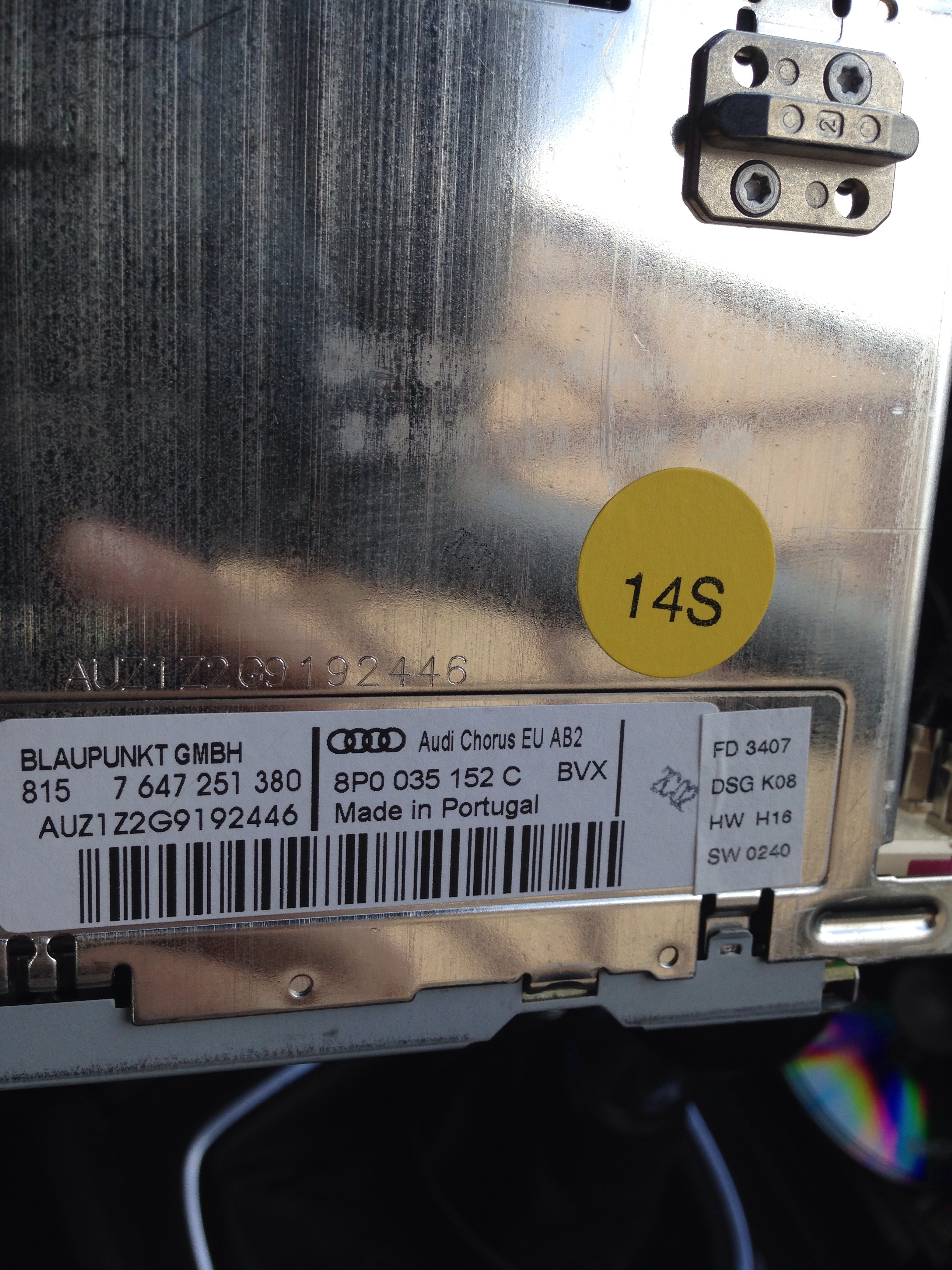

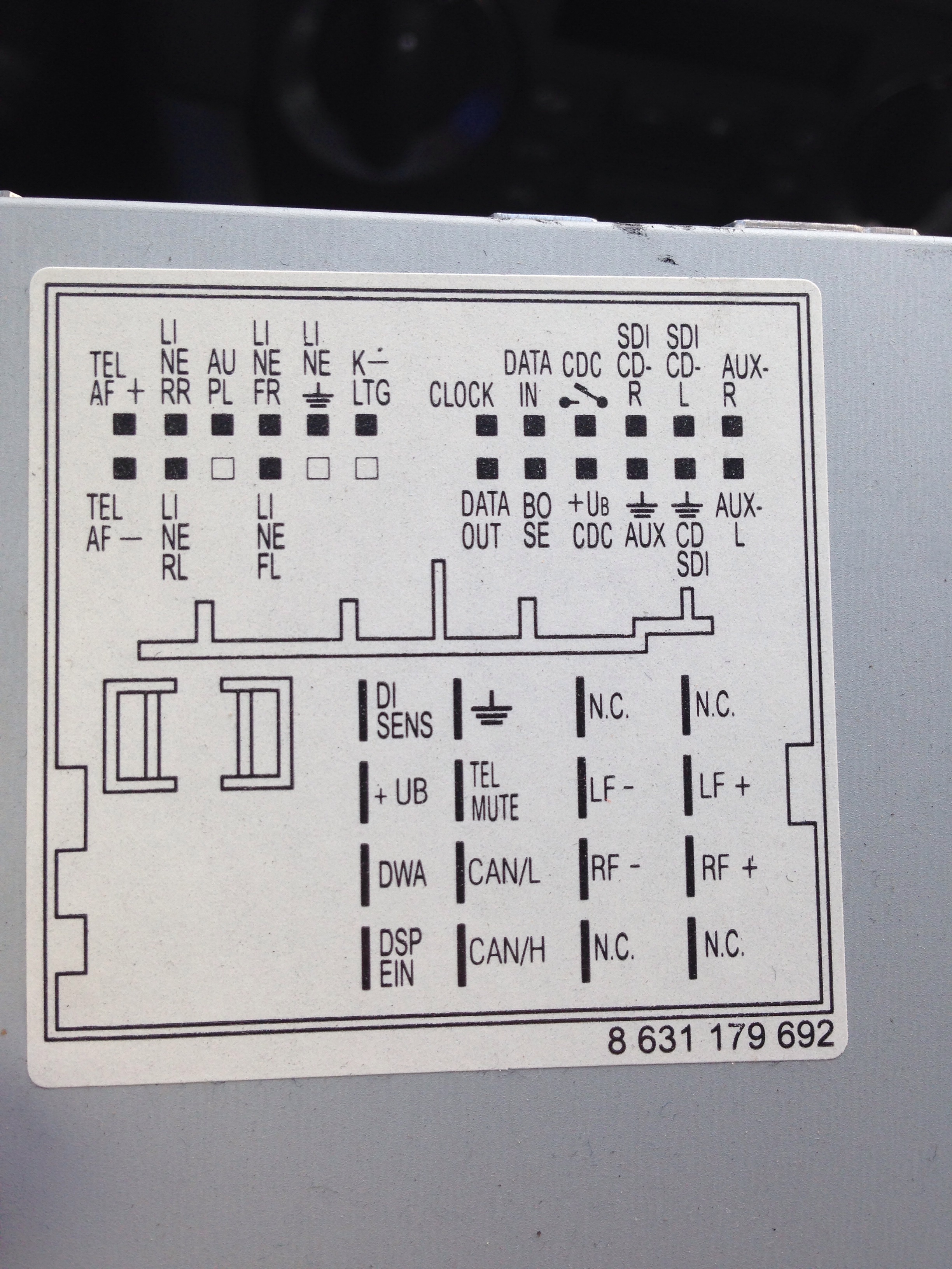

Hey Rainer. Wie gesagt kenn ich mich nicht soooo gut aus aber hatte es schon ausgebaut und folgendes abfotografiert…
Ist auch nicht MP3 fähig
Die billigste Lösung wäre wahrscheinlich, irgendwelchen Adapter anzuschließen, über den man SD-Karten, USB-Sticks usw. für Musik nutzen kann und dieses Teil wird als CD-Wechsler angschlossen und codiert.
Hättest du da auch eine Losung für mich?
Habe welche gefunden (Adapter etc.) aber alle immer nur für das Chorus 2.
Rufe doch z. B. bei Kufatec mal an.
Hab dank Beavis nun doch herausgefunden das ich tatsächlich das Chorus 2+ habe.Ein Adapter habe ich gefunden und angeschlossen.Bin erstmal zufrieden…
