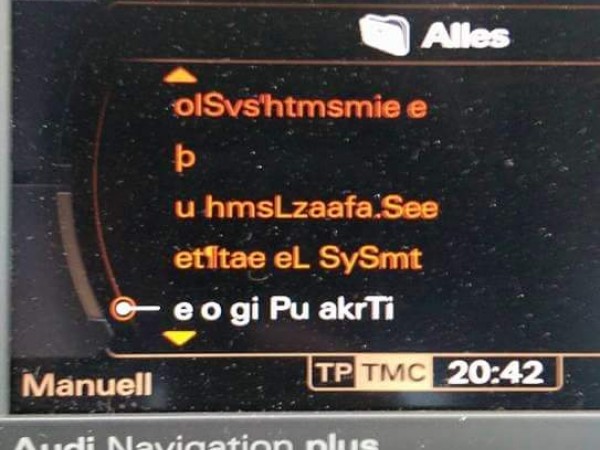

[8P] Buchstabensalat im Radio über sd-karte
Weiß jemand was das auf sich hat? Hab neue Musik auf die sd Karte gezogen und danach waren sämtliche Titel so umgeändert, habe alle Titel richtig umbenannt und trotzdem zeigt er das dann an?!
ich vermute du hast die titelanzeige aktiviert und der dateitag ist so beschrieben wie du es angezeigt bekommst. versuche doch mal die anzeige in dateiname zu ändern und schaue ob das dann geht. wenn ja müsstest du mit einem tageditor den mp3 tag ändern und du bekommst den titel so angezeigt wie du ihn in dem taginfos eingibst.
Na ich hatte ja den Dateinamen geändert gehabt und die as Karte wieder ins Radio gesteckt, is ja aber immer noch so…
dateiname ändern und dateitag ändern sind aber 2 verschiedene paar schuhe :wink:
Na toll, weil ich ja auch so viel Ahnung hab 😃
Ändere doch im RNS-E Setup die Anzeige in "Dateiname". Dann werden nicht die Titel angezeigt die im Tag hinterlegt sind sondern der Dateiname so wie du ihn vergeben hast.
Wie Du den Dateitag an einem PC änderst kannst du googlen, geht am einfachsten mit MP3 Tageditor.
