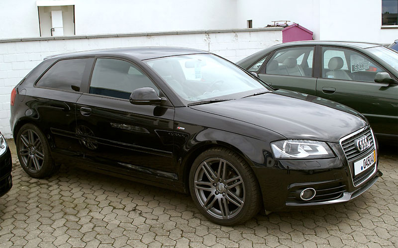

Als Entscheidungshilfe ein Bild meines 8P mit S-Line Fahrwerk und den Audi Felgen (18 Zoll) in Titanoptik. Ist von der Beleuchtung und den Kontrasten nicht optimal aber da stand er nunmal beim Händler und so konnte ich schlecht ein Lightsetup machen :wink:
Nimm auf keinen Fall ET 35. Die Felge steht vorne 1 cm aus dem Radkasten raus. Ohne etwas bearbeiten zu müssen, geht es beim 8P ab ET 45 los. Alles was höher als ET 45 ist, passt natürlich auch.
Tiefer muss er dann auf jeden Fall. Ob du 18 oder 19 Zoll nimmst ist egal. Mit einer Tieferlegung steht er dann allemal besser da.
