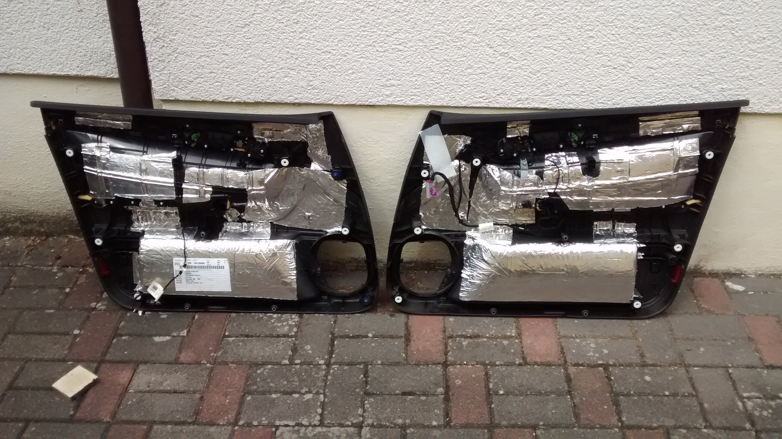

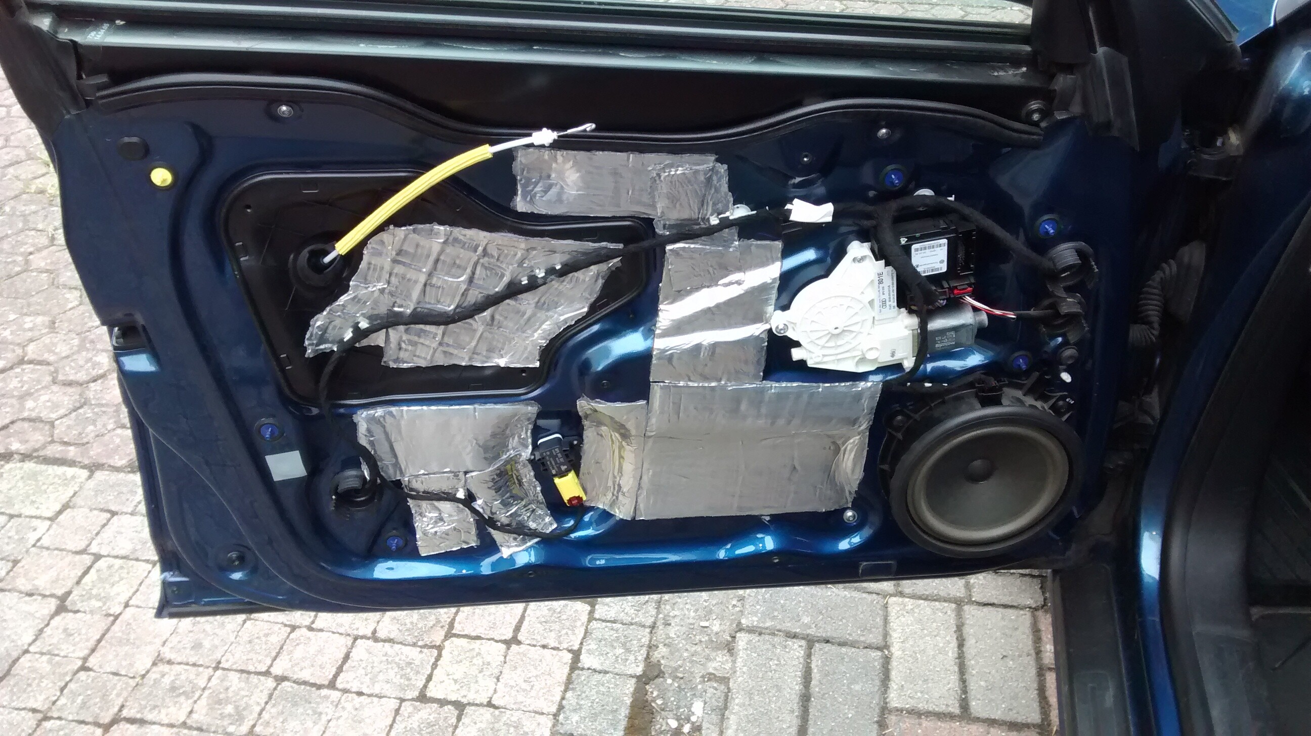

Als Basteltipp hätte ich den original-Woofer bearbeitet (das Bassreflexrohr mit Schaumstoff zu gemacht gegen die Dröhnneigung) und die Türen bedämpft damit die etwas zulegen. Eine Lage Alubutyl (nicht das Billigste aus Ebay, eher ein Bewährtes mit 2.2mm und 0.15mm Aluminimumstärke aus bekannten Audioshops) fest auf Türverkleidung und Türinnenblech bringt einen deutlichen Unterschied. Wirklich fest mit nem Stück Holz (beachte mal das strukturierte Stück Plastik an der Tür oben links - braucht schon etwas Kraft in den Händen).
Eventuell die hinteren Hochtöner abgeklemmt, dann klingen die vorderen Türen etwas wuchtiger, aber die Höhen von hinten stören nicht mehr. Zusammen klingt das dann eher nach recht potenten Frontlautsprechern.
