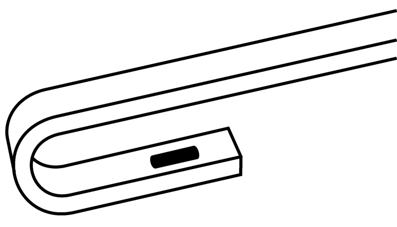

Und zwar finde ich keine Wischer mehr für mein A3 Bj2007 mit alter Befestigung, nur neuartige Befestigung mit clip.
Deshalb die Frage wo bekommt man noch das Nachrüst Set her für diese Balken Wischer?
Hier ein Bild meiner Scheibenwischer Aufnahme
hallo matthias,
der audi a3 8p hatte von anfang an eigentlich KEINE hakenaufnahme mehr, so wie es der a3 8l hatte.
es gab bis ca. bj. 11/2004 diesen wischer:
http://www.fuers-auto.de/product_info.php?info=p450_Bosch-Aerotwin-600-475-A936S.html
mit dieser wischerarmaufnahme:
http://www.fuers-auto.de/images/product_images/popup_images/450_1.jpg
ab ca. bj. 12/2004 ist es eigentlich immer der wischer:
http://www.fuers-auto.de/product_info.php?info=p447_Bosch-Aerotwin-600-475-A929S.html
http://www.fuers-auto.de/images/product_images/popup_images/447_1.jpg
bei beiden modellen passt dann auch der aerotwin multi:
http://www.fuers-auto.de/product_info.php?info=p5626_Bosch-Aerotwin-Multi-Clip-600-475-AM462S.html
mit diesen wischerarmaufnahmen:
http://www.fuers-auto.de/images/product_images/popup_images/5626_1.jpg
aber fuer die ehemalige hakenaufnahme gibt es nichts mehr fuer den a3 8p.
