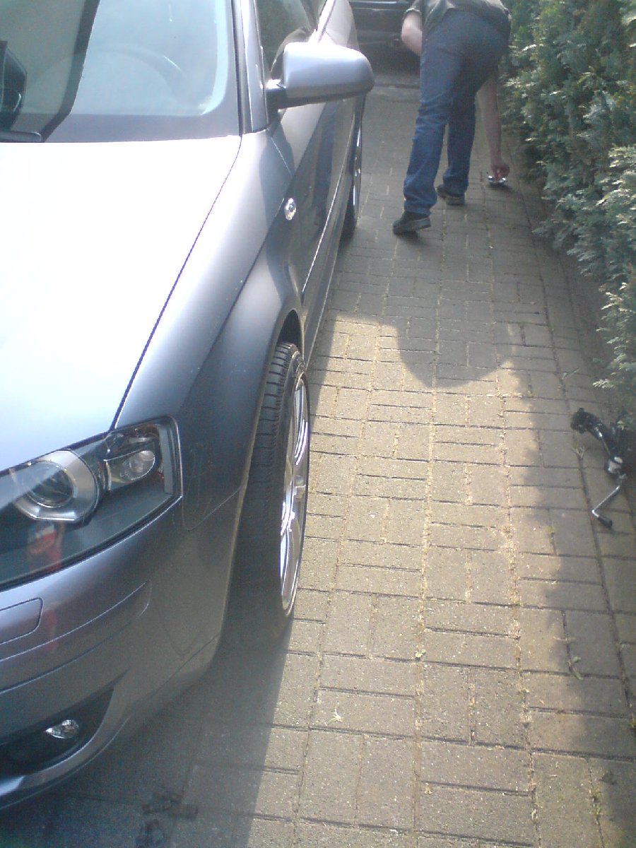

Ohne Tieferlegunge kannst es vergessen. Das wird zu eng. Hier mal ein Bild aus nem aktuellen Thema. Mit nem China Reifen der sich gut zieht wird es wohl klappen, das die Lauffläche evt bedeckt ist, aber der TÜV muss dir nichts eintragen, was übersteht! Das liegt in seinem Ermessen…

Hey. Ich habe gerade überlegt das ich mit vorne et45 und hinte et35 drauf werfe. Geht doch oder? wie sieht es aus mit vorne 8,5J x 19 et45 und hinter 9,5Jx19 et35 oder 45?
Welche combi würdet Ihr nehmen? Ich habe einen 225er Reifen. Und der Wagen soll Richtig tief, also Richtig tief. Noch tiefer wie er jetzt ist (S.Album).
Ich will das der Reifen schön gezogen ist auf der Felge und nicht aussieht wie ein Ballon.
