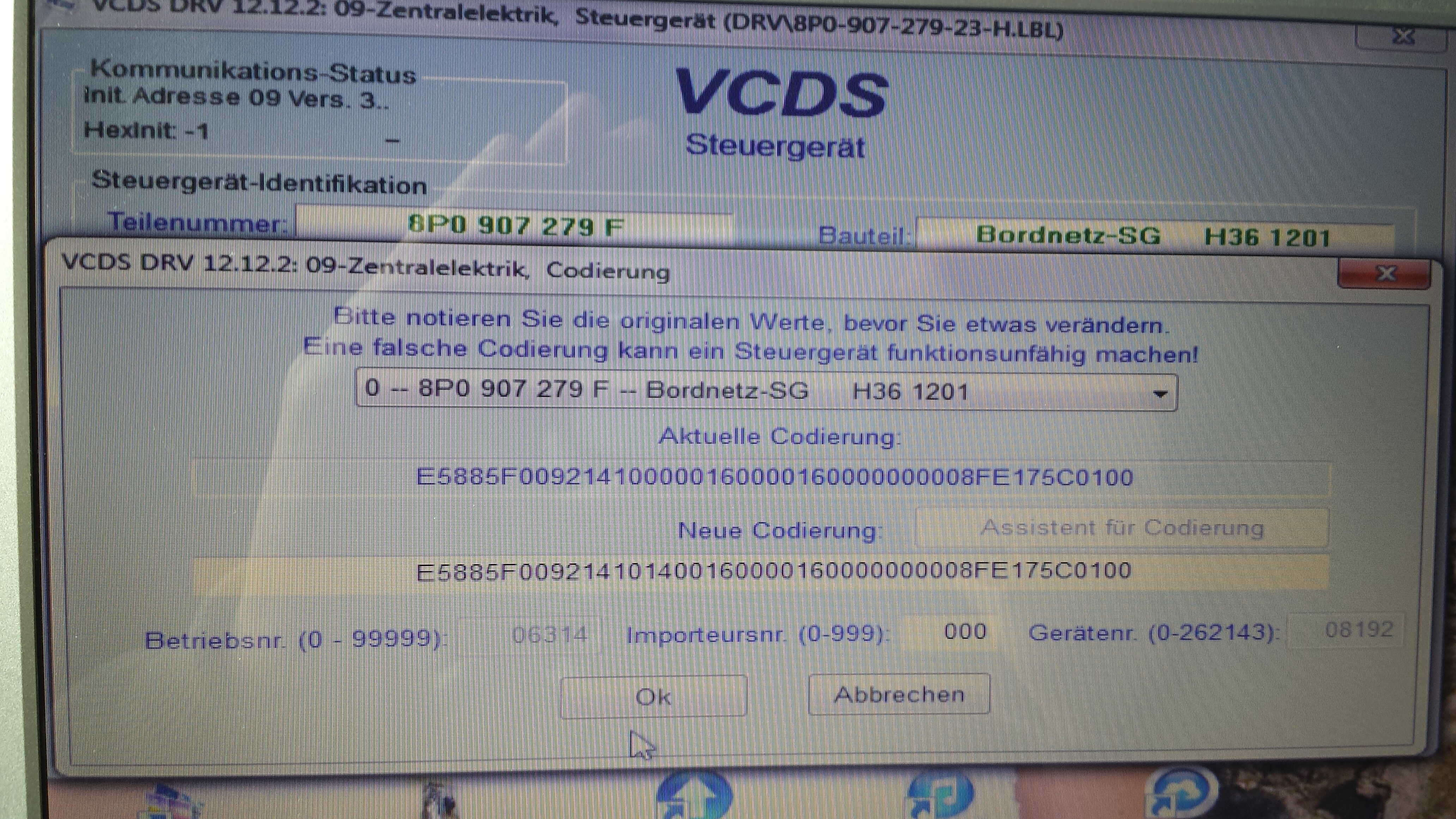

Ich habe einen audi a3 8pa bj 05 und wollte vor kurzem mit vcds mein bnstg programmieren nun habe ich das problem das mein Steuergerät mir zwar anzeigt codierung akzeptiert doch die codierung sich nicht ändert hat jmd vill ne idee oder weiß was ich falsch mache bnstg teile nr 8p0 907 279 f

Hast Du versucht, etwas zu codieren, was bei Dir nicht codierbar ist, z. B. die automatisch absenkbaren Spiegel, wenn Du kein Sitz-Memory hast (ist in anderem Steuergerät, aber zum Verständnis)?
Hallo aldo ich wollte eigentlich nur us standlichter codieren und meine fl rückleuchten aber er nimmt die codierung nicht
