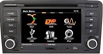

Schau mal hier: https://www.ebay-kleinanzeigen.de/s-anzeige/audi-a3-zenec-3131d/527219971-223-2057
ich wollte das schon kaufen, da mein Zenec NC3131D einen Defekt hatte,
aber es konnte noch repariert werden.
Mit etwas Verhandlungsgeschick bekommst du das für 500 EUR.

Dann solltest du mal die Beschreibung lesen:
[i]Der ZE-NC3131D ist eine clevere Navigation, gezielt entwickelt für Ihren AUDI A3.
Aufgrund seiner spezifischen Bauform, der roten Tastenbeleuchtung
und der angepassten Gestaltung der Bedienfront harmoniert ZENECs Top-Naviceiver
optisch perfekt mit dem AUDI A3 8P, AUDI A3 Sportsback 8PA und AUDI A3 Cabriolet.
Auch die Integration in die Fahrzeugelektronik gelingt mit dieser Navigation für AUDI im Nu.
Der ZE-NC3131D wird einfach via Interface über den fahrzeugspezifischen CAN-Bus an die
Lenkradfernbedienung und das Fahrerinformationssystem (FIS) angebunden.
Die Funktionalität der werkseitig installierten Komponenten bleibt dabei im vollen Umfang erhalten.
ZENECs AUDI-Navigation lässt sich ohne jeglichen Zusatzadapter in Rekordzeit montieren:
einfach Originalradio ausbauen, E>GO einbauen und losfahren.[/i]
Vorteile gegenüber dem RNS-E.
  1. Das Zenec wird gegenüber dem original Navi fast nie gestohlen
  2. Hilfe gibt es in div. Foren (schau mal in mein Profil unter HiFi).
Nach einigen Problemen am Anfang läuft das Gerät bei mir,
mit einer geänderter Software, seit knapp 3 Jahren einwandfrei.
