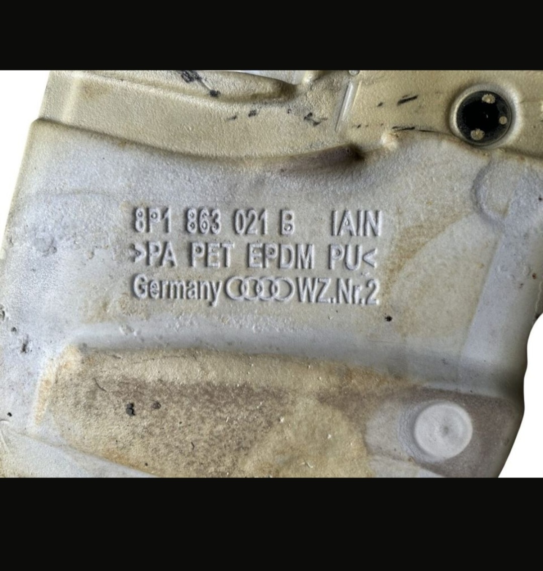

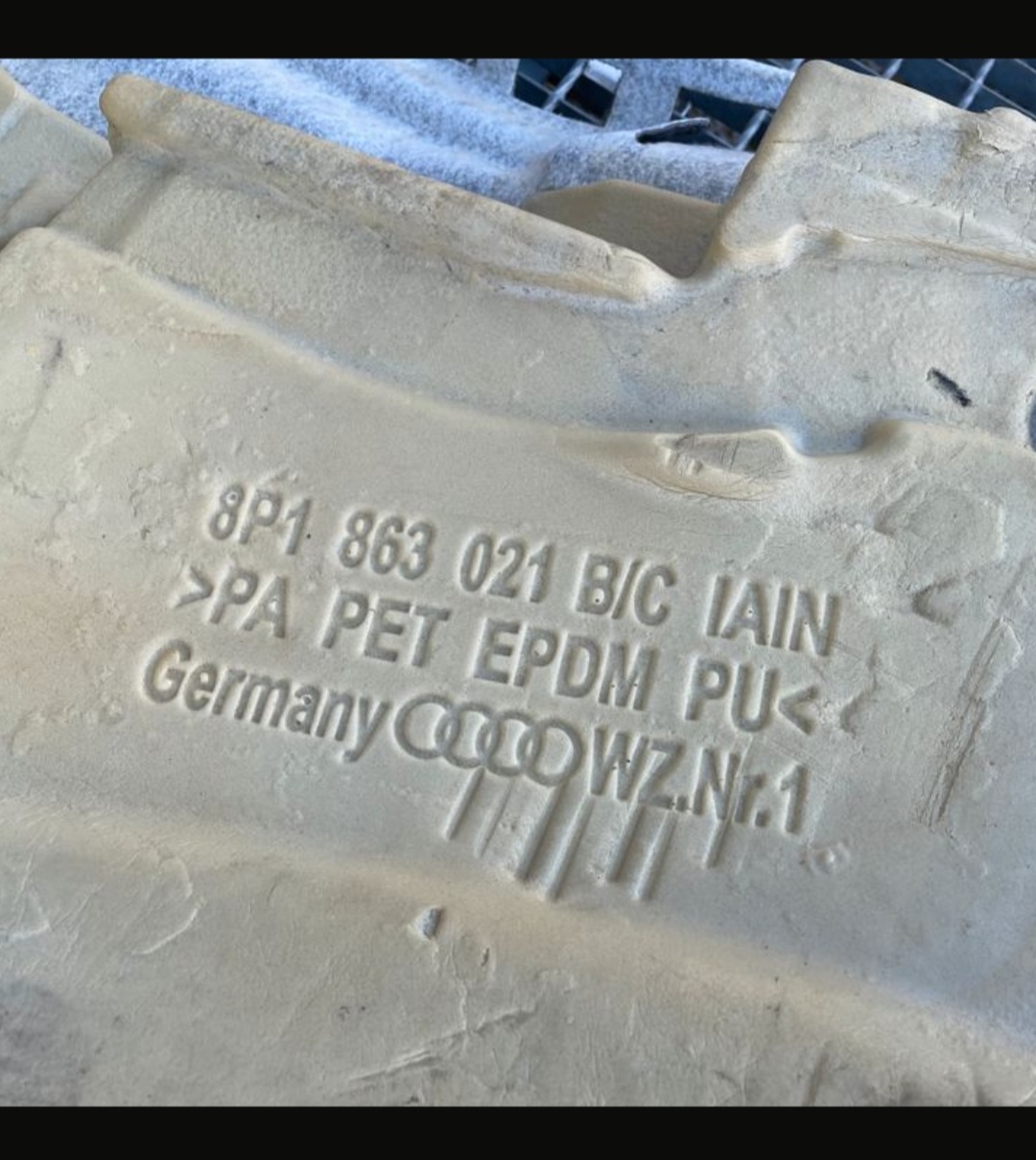

Leider funktioniert der Link oben nicht mehr. Hat zufällig jemand die Anleitung noch und könnte sie mir schicken oder kann mir jemand sagen wo genau die Box verbaut wird. Ich habe den Teppich schon angehoben aber finde da nirgends eine Platz wo sie hinpassen würde. Da ist alles sehr stark umterschäumt. Kann es sein dass es vlt ab Werk zwei Teppichvarianten gab?
Danke schonmal. :v:t2:

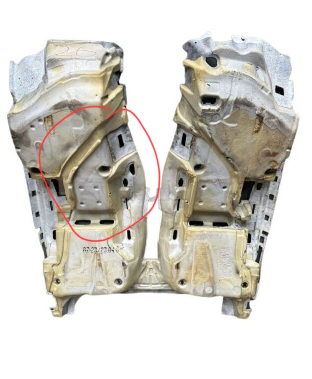

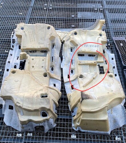

Habe gerade ein bisschen im Internet gestöbert. Scheinbar gibt es wirklich min. zwei verschiedene Teppiche. Auf den Fotos sieht man dass von unten einmal eine zusätzliche Aussparung da ist einmal nicht. Was jetzt aber wirder merkwürdig ist, die Aussparung wäre unter dem Beifahrersitz. :thinking:

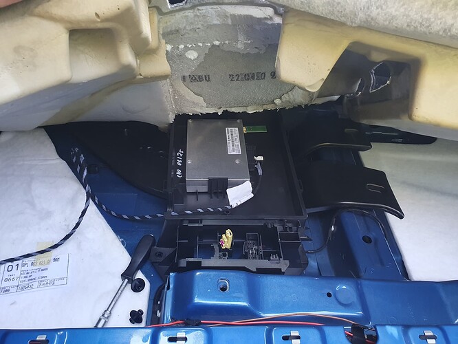

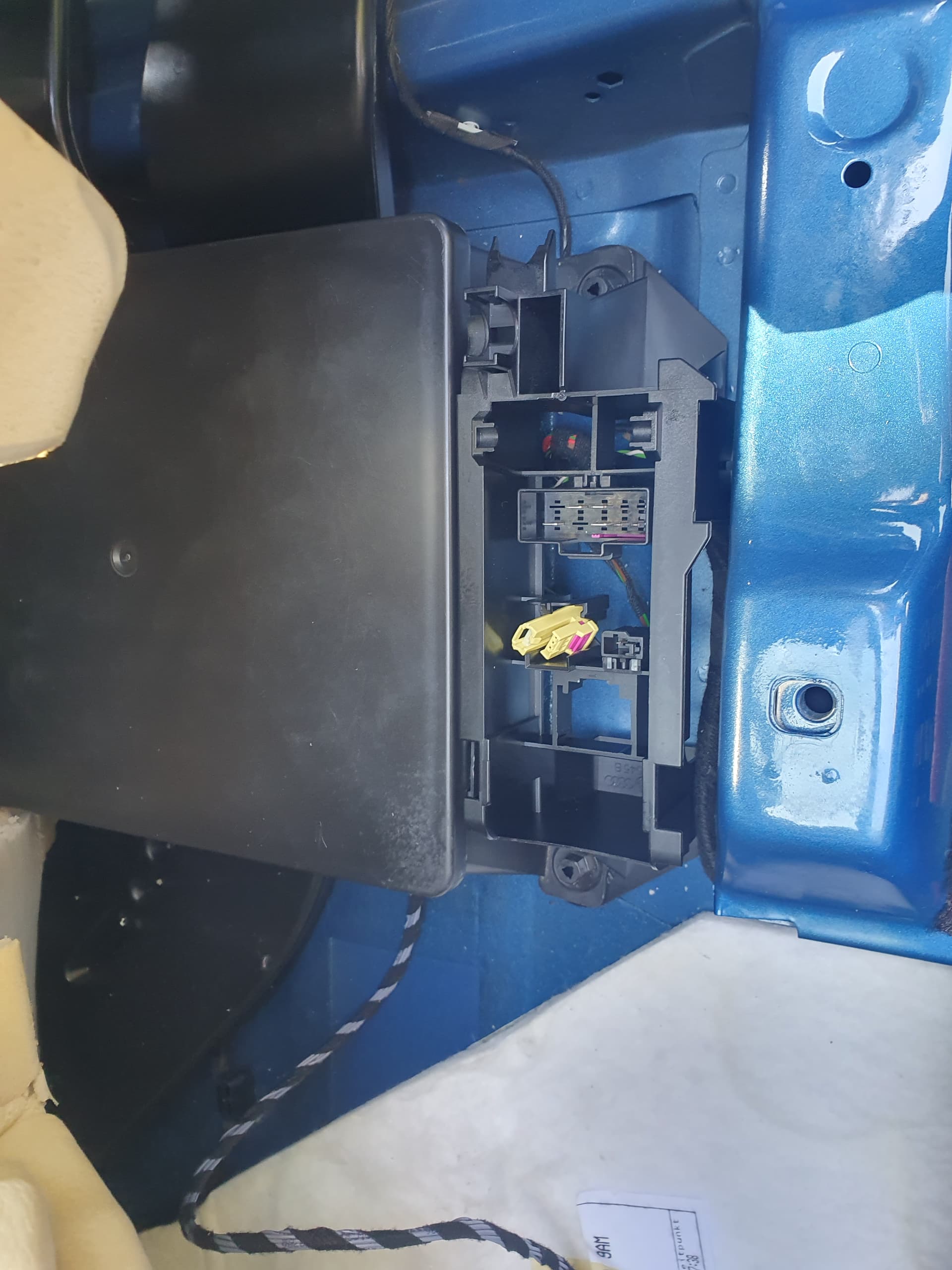

Servus zusammen,

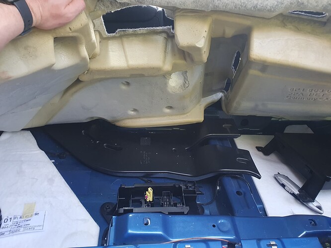

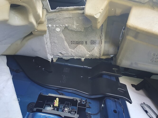

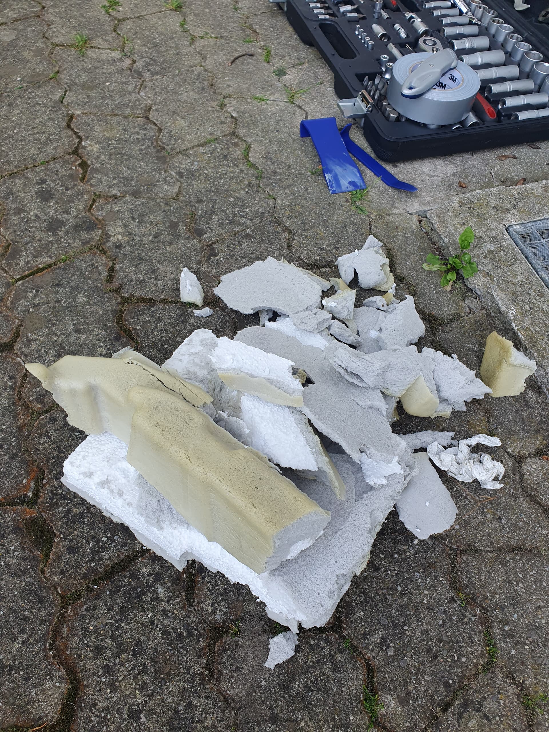

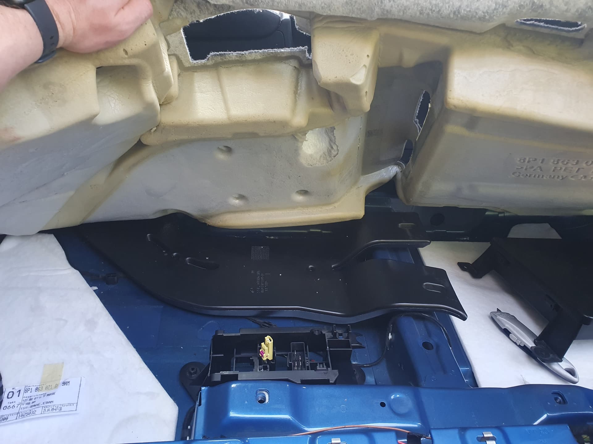

also ich habe das schöne Wetter genutzt und den Umbau auf die originle FSE inkl. Interface unter dem Fahrersitz umgesetzt. Wie ich oben schon vermutet habe, muss es zwei Teppichversionrn geben. Bei meinem S3 der ab werk keine FSE verbaut hatte, war an der Stelle Schaumstoff und darüber ein dicker Klotz Styropor.
Kurz zum Umbau:

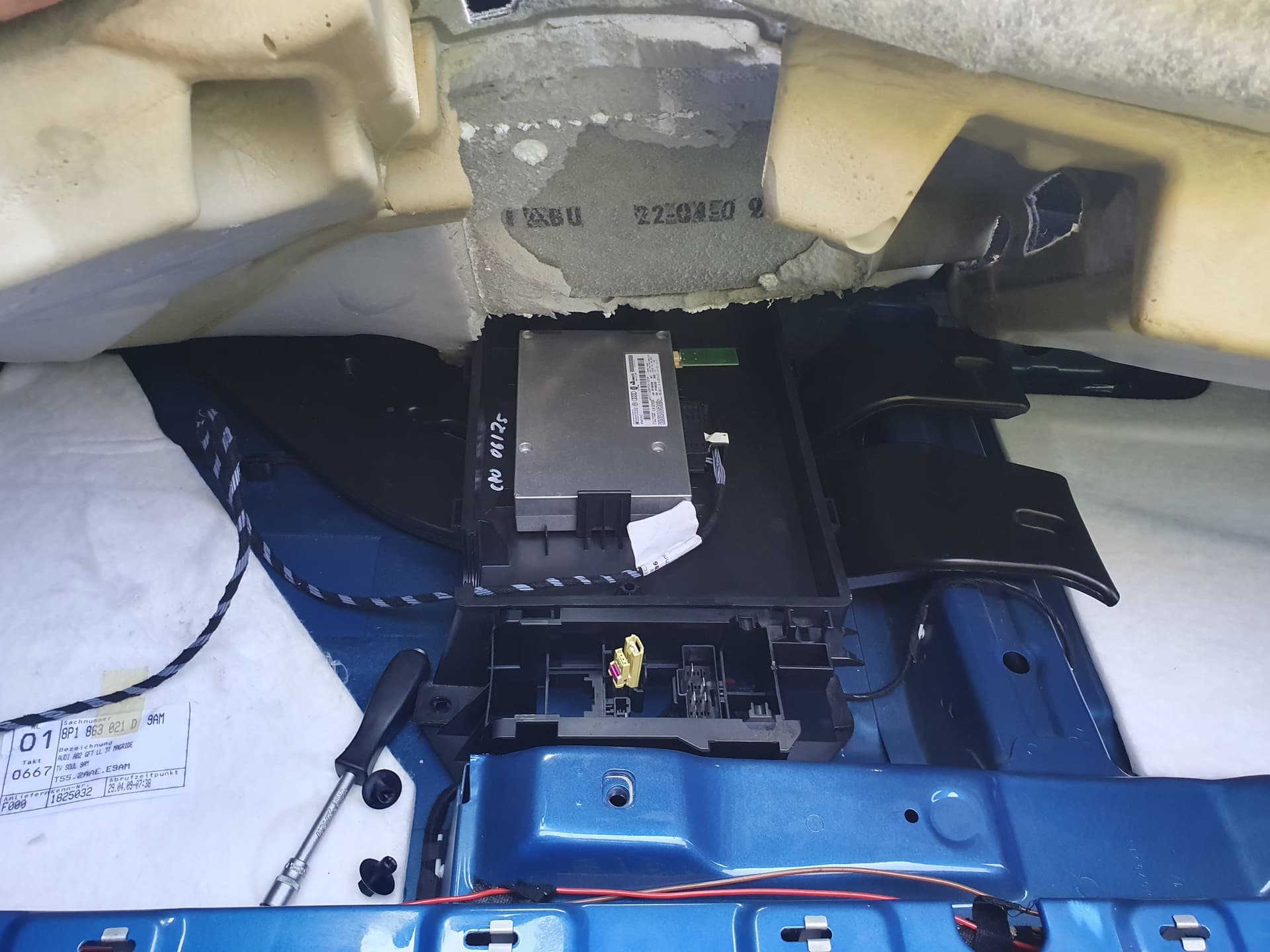

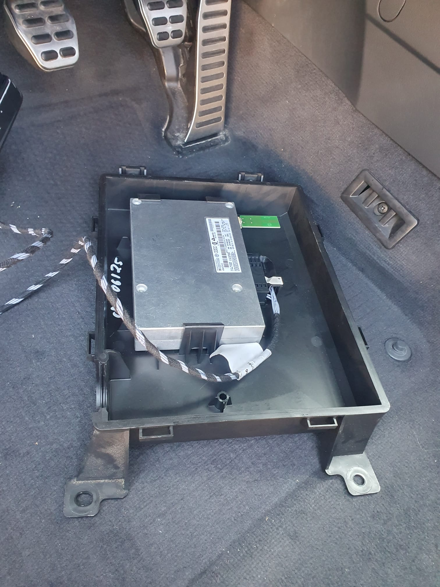

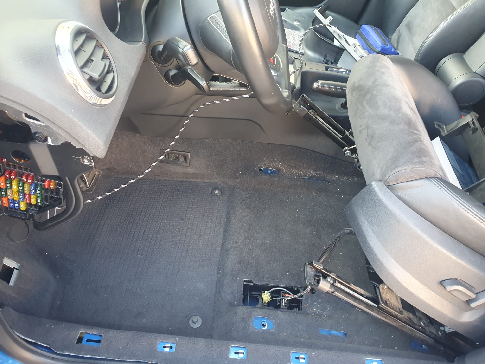

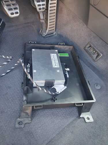

Man muss auf jeden Fall die untere Seiteverkleidung der A-Säule und die Verkleidung bzw. die Plastik Einstiegleisten entfernen. Dann die Abdeckung unter der Lenksäule sodass man den Teppich hier anheben kann. Weiter muss dir Rücksitzbank angehoben und der Fahrersitz komplett raus. Achtung wegen Seitenairbag. Nun kann der Teppich komplett angehoben werden. Vorsicht hier mit der plastik Luftführung fürn Fond. Als nächsten mit einem Messer vorsichtig in den Schaumstoff und dad Styropor auf der Größe der BT Box einschneiden. Vorsichtig dass nuxht zu tief geschnitten wird, sonst sind Löcher im Teppich. Der ausgeschnittene Block kann nun recht einfsch von Teppich gelöst werden da er nur leicht geklebt ist. Nun die Box bei den zwei originalen Schraubpunkten befestigen und hinten am Mitteltunnen bei den zwei Schrauben einhaken. Kontrollieren ob alles weit genug ausgeschnitten ist, BT Interface einklipsen, Kabelbaum sauber entlang dem originalen verlegen, Deckel drauf und kontrollieren ob der Teppich sauber überall aufliegt. Nun alles wieder zusammen bauen und Freude mit der originalen FSE haben. Hier noch einige Fotos vom Umbau.
