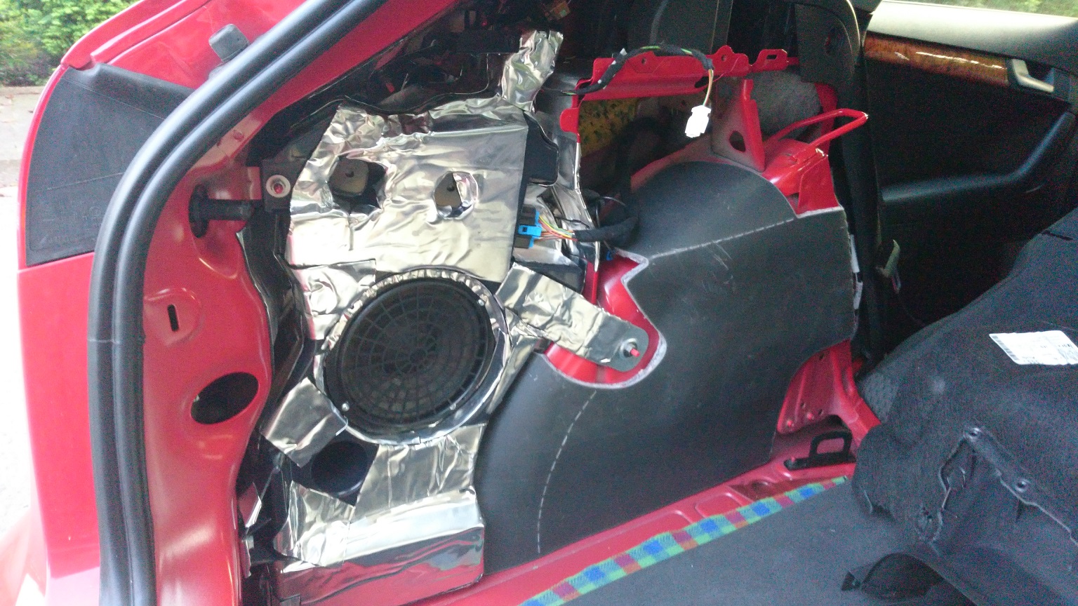

  2. Das RNS-E hat ja keine richtigen Cinch Ausgänge. Die ganze Anlage läuft über CAN BUS und wird vom Subwoofer im Kofferraum gesteuert. Der Umbau wäre also ned mal schnell erledigt. Hast du das Standart-Audi-Audiosystem? Dann könntest du z.B. auf Bose umbauen oder wie ich, den Subwoofer in Alubytul wickeln und alles drumrum auch, dann wirkt der Bass nochmal etwas kräftiger. Für meinen Geschmack ausreichen, mein vorheriges Auto hatte nen aktiven Subwoofer im Kofferraum.

Versuch dir grad mal n Bild zu schicken…
Ok hat geklappt. War damals ne spontate aktion und wohl ned die sauberste aber es hat funktioniert. Fahre meist mit Bass +1, maximal +2. Ansonsten klingt es mit diversen Genres immer sehr gut, Hardstyle etc hat gut bumms
